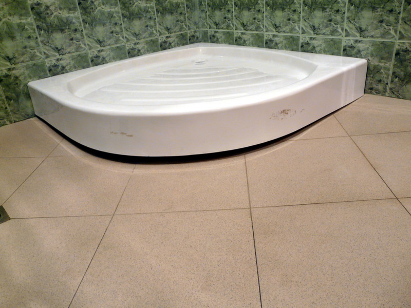

lyki - специалист
Забутахме се в безмислен спор, но ще ти отговоря Тани, 1% наклон на баня много рядко съм срещал. По често са 2% и повече.Колкото пъти съм се опитвал да обясня на някой клиент за безмислието на по голям наклон съм срещал неразбиране и настояване за по голям такъв.
А в случая говорехме за стабилноста при използване на моно блок поставен в единия си край на пластична гума (каквато е силикона)а не за здравината на залепването на мивка със същия. Ако ти направи впечатление не отричам използването на силикона ,просто темата бе по същество за запълване на моно блок с пясъкоциментов разтвор и споделих личен опит.Даже не съветвам питащия да лепи с ЦИМЕТ , а с теракол. След което фугата се обработва със същата фугираща смес като на теракота и става не лошо според мен.

Тани - модератор
Е аз пък бях казал на фаянсаджията да направи 1 % наклон на тази баня заради душкабината , но той нали си е "майстор" от десет години , а аз от няколко месеца , та ще му казвам какво да прави! :-D Ето какво из***

Гуноф , ще пукнеш седалото с цемент . Тва се правеше поради липса на други лепила , тайното оръжие беше добавка от азбест на влакна . Само тогава не се пукаше сед. ,и фащаше здраво като Съветският съюз . Със силикон монтажа се казва " пияна вишна " , заради наклона :-D и е пределно здраво . Аз ги лепя с теракол флекс , като го хоризонтирам прецизно с дървени клинчета , на сутринтта издълбавам лепилото 5мм ,и се фугира с фугин :) (фугомаса)
Следващият път си снимай тръбите преди замазката .
Майкоо , баси наклона . Нали количеството Н2О отива в коритото .
Тани написа:
Честито да ти е!
