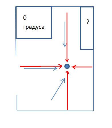

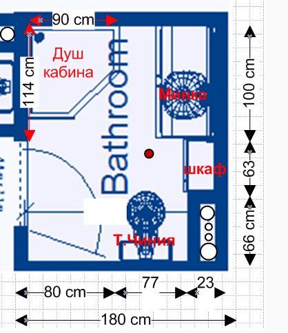

Предстои ми ремонт на баня в нов апартамент. Помещението е на замазка.
Това е скица на обекта:

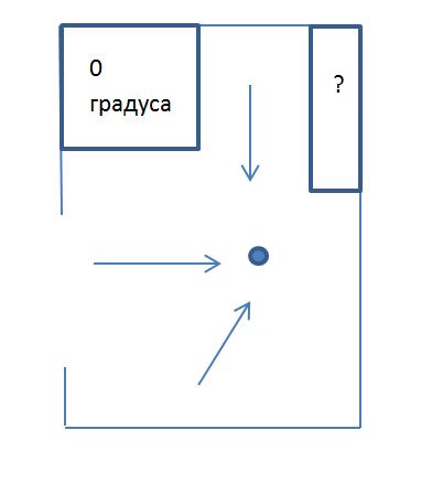

Първия ми въпрос е относно наклона на пода...
По моите разбирания, там където е душ кабината трябва да има прав ъгъл между стените и хоризонтален под.
Сифона е червената точка пред таолетната чиния.
Това трябва да е най ниската точка в помещението.
Под шкафа под мивката трябва ли да осигуря 0 градуса наклон?
Стрелките показват наклона, който трябва да осигуря,
но нещо някак си не мога да си ги предствя нещата.
от четирите стени трябва да има наклон към сифона, а в същото време между два от наклоните има хоризнтална плоскост за пода на душ-кабината.
Каква техника се прилага за да се осигури това?
Доколкото знам лепенето наплочките започва от сифона и се разпростира към стените. Ама каква е врътката в това хем да има наклон към всички стени, хем в един момент за една определена площ да остваиш площ без наклон (за душкабината)
Благодаря ви за съветите.
Иван

Ами правиш си нормалният наклон, а под душ коритото и шкафа се крият регулиращи крака

От темата на SHL - viewtopic.php?f=4&t=9359
Пода на една баня с наклони е разделен на 4 полета. Полетата се образуват от,
така наречените вододели, които образуват плочките подведени от сифона.
Полетата са с форма на триъгълник и винаги са четири.
Това е за право редене, ако плочки се редят по диагонал, завърташ полета на 45°
