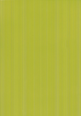

къде има по-голям избор от цветове за фугиращи смеси в София? Гледах тези на Церезит но не ми вършат работа....
Трябва ми за плочки като на прикачените снимки
Мерси!!!
Spokoiniq - майстор
Изомат, в Практикер, Мурексин, пак там, ама зелено баш не помня срещал ли съм...
mim - специалист
аз търсех подобен цвят и всеки един който само е близък, бие на синьо-зелено и плочките почват да изглеждат кафяви
ако сега избирах фуга, щях да сложа бяла
не ми се стържеше цялата баня и в крайна сметка не го махнах
chapara - майстор
Този цвят на плочки е убийствен ,миналата година брах ядове с такова нещо
,след много опити ,най-добре и естествено се получи с едно тъмножълто,инак наистина всичко синее.А в цвета има ако се загледа човек преобладаващо доста жълтеникъв отенък. :wink:
ArturDent - Почти Безобиден
Писах и в друга тема. Вземаш два цвята, които ти изглеждат най-близки.
Смесваш с мерителна лъжичка, например от детски млека.
Записваш, мацаш и чакаш да съхне. Като уцелиш или си доволен от резултата, смесваш големите количества и мацаш.
Spokoiniq - майстор
На това зелено ще върви едно най-светло бежово от Церезит, Натура.Виж го като вариант...
angelkitov - специалист
благодаря много за отговорите. спрях се на Mint и Olive от Weber.
