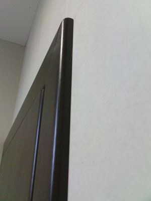

Lara_ - напреднал
Сетих се да разгледам в офиса как е направено :)
Не знам дали се вижда, но плочките са под касата , а не започват от края и. Значи първо са сложили плочките, предполагам. :?
pavkatay - майстор
pavkatay написа:
ТОЗИ тип врати-след плочките. моите ал. и пвц се слагат преди плочките, ама и в двата случая първия трябва да мисли за втория. а не всички да се надяват,че бояджията ще оправи работата :-D
няма какво да гадаеш. който ще ти монтира избрания тип врати трябва да ти каже кое, как И ЗАЩО :thumbs:
