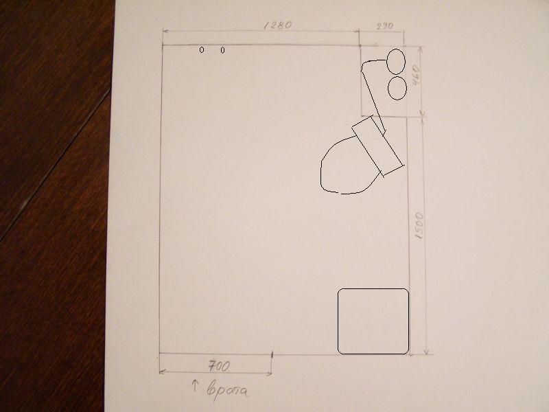

Здравейте, значи харесват ми и варианта на Силвето - последния, то той беше и на Румен Янков - но както е на снимката. Обаче наистина влизането ще е малко притеснително.

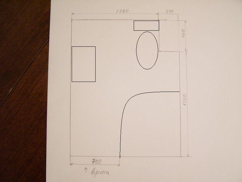

А другия вариант пак на Силвето с извъртяна тоалетна- точно някакво такова вкопаване на канала, каквото е предложил Румен Янков -на втората снимка - дали ще е възможно, начертала съм пътя на канала. Там искам да сложа елипсовидна мивка в ъгъла. Благодаря за помощта на Румен, но не съм от София.
/ Само не се смейте на рисунките - или пък се смейте, смеха е здраве, а това си е порция безплатно здраве/

Не разбирам какво толкова го мислиш. Варианта на Румен, даже сниман е 1:1 твоя вариант. Ако решиш може да и да не слагаш тоалетната под ъгъл, а да я сложиш по дясната стена. Няма да има никакъв проблем да се завърти, в най-лошия случай може да се наложи малко да се разшири кутията, където са скрити в момента тръбите. Дори и така да стане пак на стената 128 см. ти остава достатъчно място за къпане.
Пак ще кажа моето мнение на ползвател на малки бани - не си слагай душ кабина! Дори не мисля, че е необходимо и такъв борд за душа да правиш като на снимката на Румен (на мен лично не ми харесва естетически, а и практичността му - да не излиза вода извън него е малко съмнителна). Сложиш ли душкабина в който и да било ъгъл отнемаш визуално повече от половината пространство и превръщаш една нормално голяма баня в супер малка и смачкваща кутийка. Вода в банята винаги има - най-малкото за да измиеш тоалетната, така че факта, че без душкабина ще се мокри цялата баня според мен не е никакъв проблем. В най-лошия случай в последствие винаги можеш да си сложиш еднин корниз (не се изисква допълнително пробиване или монтажи) и перде и готово - ограничаваш водата. Още повече, че този корниз можеш да си го местиш напред назад в банята докато не решиш къде ти е най-удобно да стои - по напред към вратата или обратно по-назад.

Здравейте, ники сар благодаря ти. То аз първоначално нямах вариант, благодарение на всички вас стигнах до някакво решение, за което много благодаря. И нали от проблема с канала дойде и втория вариант с душ отпред. А иначе и аз ще оставя пода равен без прагчета.
