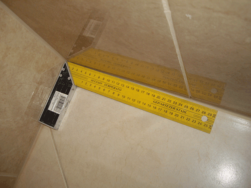

За съжаление ситуацията е такава :sad:
Харесахме едно корито с 25 години гаранция, но при това положение вече незнам..

MASTER - специалист
iolly_ написа:
Този инструмент не е прав ъгъл !!!
От този китайски еталон са ми попадали различни образци - с разлика един от друг до 5 градуса.
Идете при коритото с същия прав ъгъл,и го наложете, току виж и там показал същото :?
iolly_ - специалист
Проблемът е, че тези в Баня стил даже твърдят, че не можем да го видим предварително, защто им бил в незнам си какъв склад..в магазина нямали място и едва ли не трябва да го платиме, за да го донесат. Освен това се оказва, че нямало и крака, а на нас ни трябват, за да го повдигнем.
Освен това незнам дали няма да имаме проблме, защото сифона на коритото и извода ни на пода ще се окажат опасно близо..колко не мога да кажа, защото от фирмата не ни дават никакви размери на коритото, просто една снимка и нещат и да го докарат без да сме платили.
Ето го всъщност въпросното корито
http://baniastil.com/index.php?page=sho ... t&Itemid=1
това е информацията, която имаме, размера е 120 на 80, но никакви други размери нямаме. Имат го само без страничната рамка, която го затваря, незнам как се казва.

iolly_ - специалист
ХрасТа много ти благодаря..от бързане и работа никой не се сети да погледне в сайта на английската фирма за монтажни детайли, а много ни трябваше. Сега ще четеме внимателно и незнам какво ще решим....
....и двата ни варианта са ужас....
Майсторите или ни отказват да ни къртят плочките да ни правят сифон или искат 1000 лева
Другият вариант пък с коритото..като не ни е прав ъгъла незнам как ще се уплатнява.
Сега гледам детйлите за монтаж и виждам, че краката са доста навън, а ние искахме да легне коритото върху праг от итонг....май няма да стане.....а запаската отпред пък сега не могат да ни я осигурат, пък и тя е май само ако не вдигаме на крака.
Луда работа..въртим се в омагьосан кръг и незнаем какво да правим..
