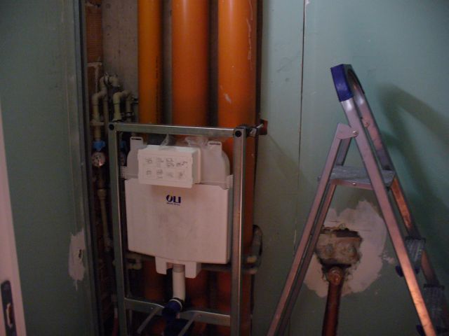

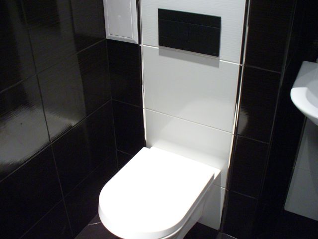

Обикновенно моноблока е 65-75см. (разстояние от стената напред до края на тоалетната чиния по хоризонтала) и струва около 250-300лв. След като се вгради стуктурата и се постави конзолната толетна чиния разстоянието от стената до края на тоалетнат чиния е около 55см. (в зависимост от модела тоалетна чиния за вграждане). Цената на добра структура и тоалетна чиния (конзолна, висяща) е - 400лв. структура с казанче и бутон, и около 200-250лв. за тоалетна чиния. В крайна сметка имаш избор - моноблок - 65см. - 250лв. или конзолна тоалетна чиния - 55см. - 600-650лв. Прецени дали всеки сантиметър ти е ценен и дали ти се дават пари за малко гъзария. :cool: Ето при мен как стана с висящата тоалетна чиния :)
Ееее, i--v--o, благодаря! Най-сетне да видя добро решение на контрастен фаянс!
i--v--o - специалист
n_a написа:
:) Пускал съм повече снимки тук: http://www.napravisam.bg/forum/viewtopi ... sc&start=0
Може би си ги разглеждал...., ако не - enjoy :)
