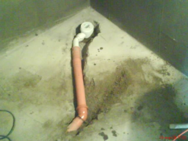

здравеите,пиша ви по въпроса за душкабините.моля ако някои знае как да си монтирам коритото със твърда връзка на сифона да пише.ще бъда много благодарен
и се чудя ако сифона е с твърда връзка няма ли да мирише от сифона.моля пишете
Rumen Iankov - специалист
kalin написа:
Няма да ти мирише от сифона нали затова се слага за да не мирише.
А сифона можеш така да го монтираш.Или над плочките но с бая напасване. :)
мерси много,на мене сифона ми се пада точно над коляното на трабата.а коритото ще го вкопавам в бетона,след това ще има и замаска и теракот.Питам как да го направя,така че да си вържа сифона по наи добрия начин.защото нямам място където ще е коритото и незнам как да го вържа,че да нямам проблеми за в бъдеще
А защо не си направиш корито от плочки :)
