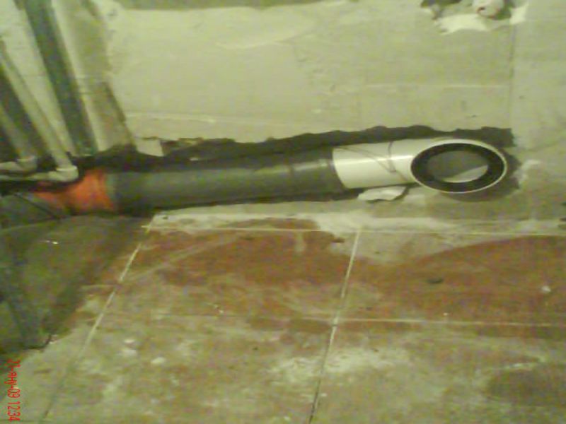

Извинявам се много, но съм пропуснал да напиша, че тръбите още не са залепени, просто намерих използвани тръби и ги наредих само за нагледно. Опреденело няма да е така завършеният вид, ще преправя каквото ми казахте, благодаря много за съветите.

Постарай се рамото до сифона да не е по-ниско, в противен случай там ще се задържа вода и с времето знам ли.

maxuel82 написа:Въпрос и от менАко говориш за 110-ката за мръсния канал , около 15 см от готов под.Но пак зависи от моноблока.Реши какво ще вземеш и си измери.Макар че по-ниско от това едва ли има.По-скоро по висок да е изхода.моето разположение на банята е почти същото както е на снимката -та на колко см.над плочата и преди да се сложи замазката трябва да е отклонението в което че се свърже тоалетната
дано да ме разберете какво искам да кажа???

Ако говориш за 110-ката за мръсния канал , около 15 см от готов под.Но пак зависи от моноблока.Реши какво ще вземеш и си измери.Макар че по-ниско от това едва ли има.По-скоро по висок да е изхода.[/quote]

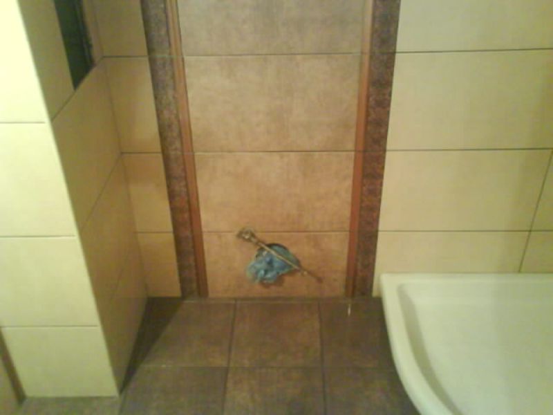

Максимум 13 см от готов под с плочки.При 15 см ще връща обратно.Ако искаш можеш така да направиш като на снимката
