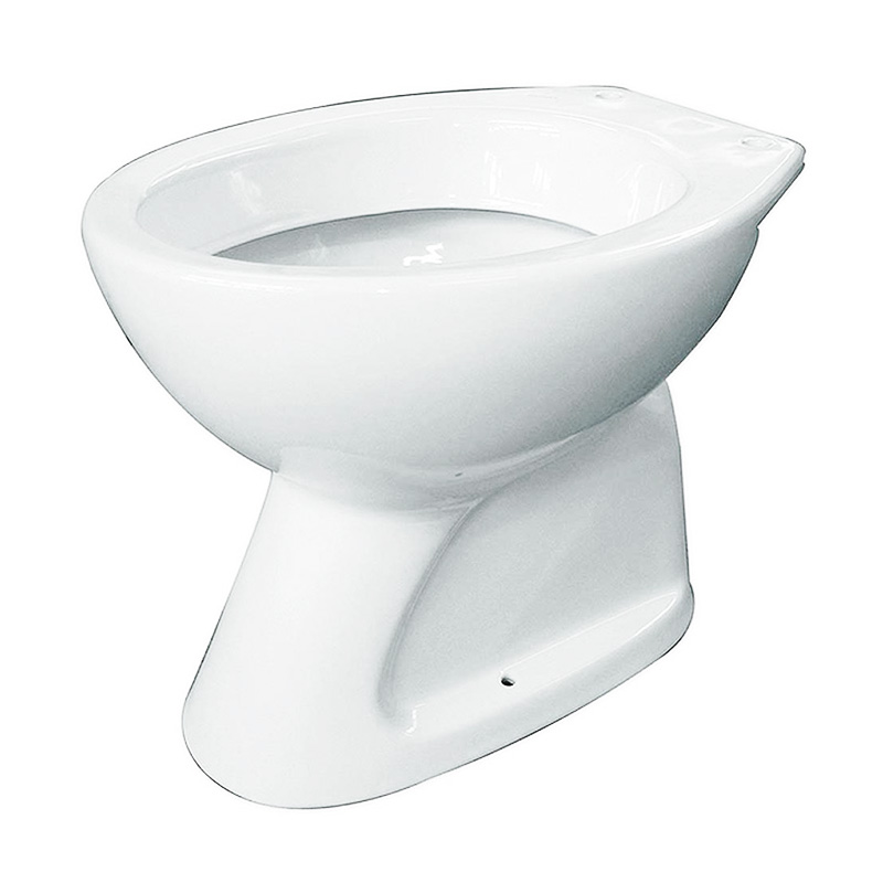

Да разбирам темата. Чиния с долно оттичане, заварено положение, на може би 20+ години. Скуката се е отвътре и водата изтича. Взех нова, но се чудя как става връзката между извода на чинията и канала. Все още не съм демонтирал старата, но щом го направя ще трябва да монтират новата веднага, и за това питам. Старата е такъв тип
Новата е с видим извод, т.е. не е скрит в чинията. Като гледам е на около 2см от пода. С маншон някакъв ли трябва да стане или?

chapara - майстор
чет май 22, 2025 9:33 amnautilus33 написа:
Да.
Mitashki_MM - специалист
Принципно ще ти трябва някакъв маншон. Нещо от този тип:
https://www.home-max.bg/manshon-za-ws-e ... chen-40mm/
Но колко точно да е дълъг, с какво сечение и дали да е ексцентричен ще разбереш като махнеш старата чиния.
nautilus33 - майстор
А дали мога да сложа нова тръба, която да завършва с компенсаторна муфа и извода на чинията направо в муфата? Или ще е трудно да се пъхне?
chapara - майстор
Българина е цар на това да си усложни живота😁
Първо я махни и ще се ориентираш.
Подготви си гърнета😉😊
Не пускаш снимка на новата и тя ли е с долно оттичане? :-) Ако е със задно, смянай я докато е време
Инак е лесно. Махаш старата, нанизваш маншона на новата, после и в дупката и може да се ползва, докато умуваш окончателния монтаж :-)
