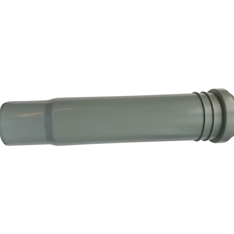

Муфата до бутилката с водата. Не е желателно да имаш такава връзка в посока обратна на потока.
Извода под водомера не може ли с по-малко чупки по-напряко или трябва да върви предимно покрай стената?
Височината може да се коригира като нагрееш тръбата преди да я натиснеш.
Но ти май избягваш нагряването.
svg - специалист
А, такъв тип става ли?
Предполагам и за сифона ще е същото???
Да попитам още, има ли значение дали тръбата за студената вода ще минава през пода или през стената? На снимите се вижда къртенето, но е само за топлата вода, та там ще я сменя и ако става през пода да е студената, ще си спестя доста работа. :)
  iliya_i - майстор
Става, ама ако намериш подходяща комбинация дължини.

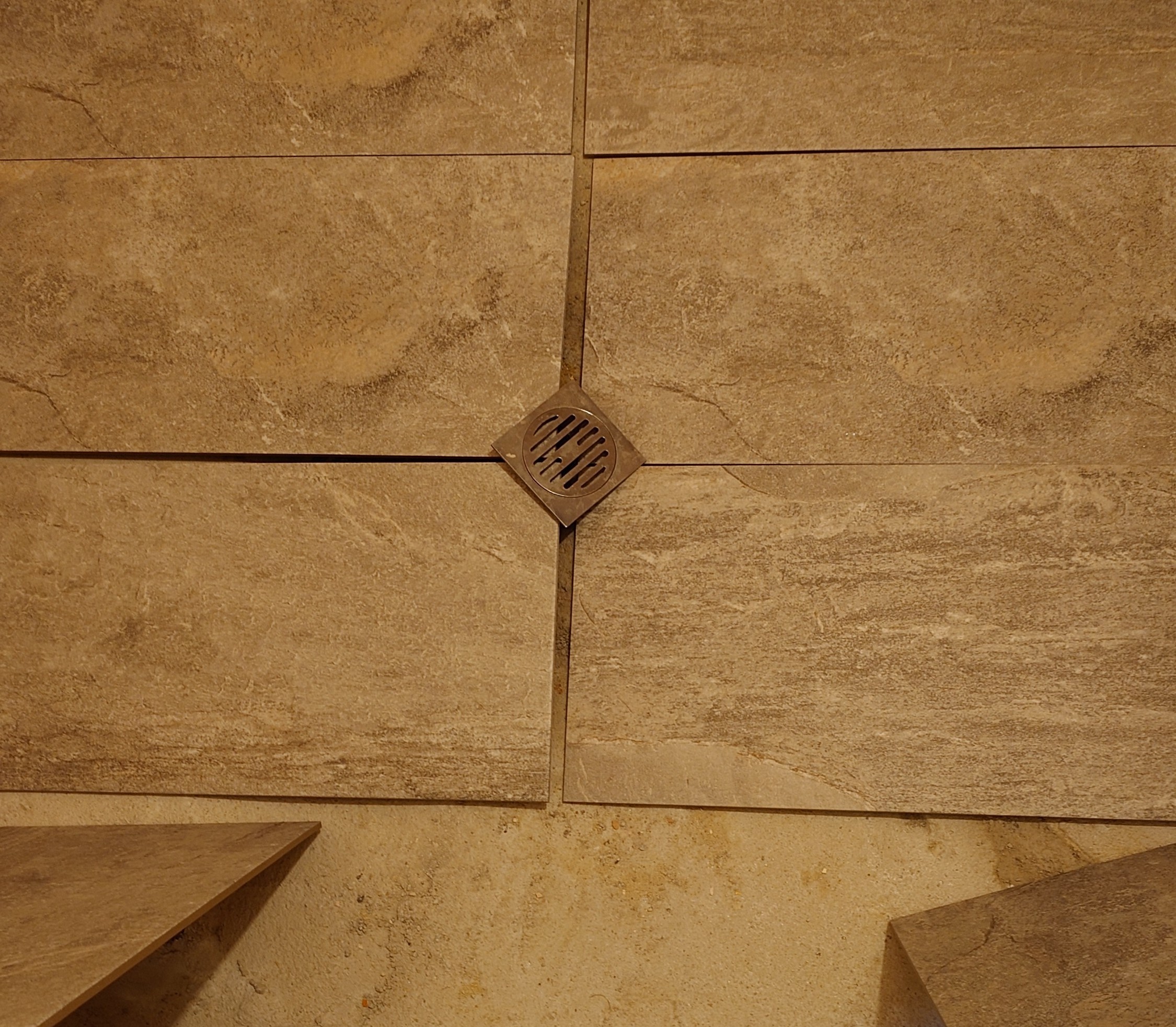

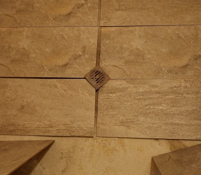

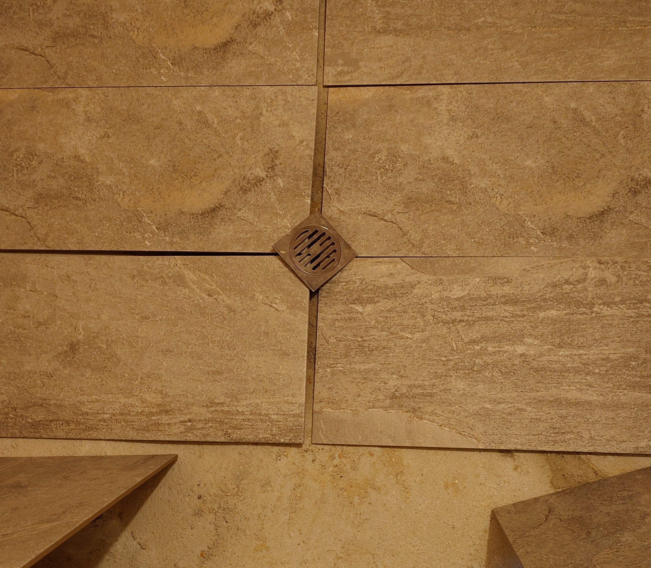

Купих този гранитогрес за пода на банята. Хареса ми цвета и това, че е противохлъзгащ. https://praktiker.bg/bg/Granitogres/GRA ... M/p/149993 Размера е 31х62. ЩЕ се лепи по дължина на банята. Знам, че се започва от тавана, после са стените и на края се лепи гранитогреса, но към момента нищо от фаянса не ми е харесало :sad: . Относно сифона, право ли го поставил? Ъглите да съвпаднат с фугите? Отделно, трябва ли да го застъпвам като ламинат или не? И още, трябва ли да го режа, за да се получи добър наклон, т.е. да правя допълнителни фуги? И въобще, това ли е начина на редене на този гранитогрес за баня?

chapara - майстор
Сифона, решетката е правилна.
