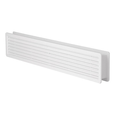

Да ползвам темата за едно питане... :)
Имам едно малко килерче на село което се ползва като гара разпределителна.Вътре е шахтата за мръсна, чиста, инструменти, боклуци и т.н..
Вратата му е външна малка 0,7 на 1 метър алуминиева и прави от вътре голям конденз,прага е пълен с вода.
Мисля си да му сложа една решетка като вентилационен отвор обаче не знам къде трябва в горната или в долната част на вратата е по добре?
chapara - майстор
Вертикална, от горе до долу.
zz_stefanov - майстор
Една горе и една долу, ако искаш естествена вентилация през вратата. Дали ще ти е достатъчно е друг въпрос.
нед яну 12, 2025 9:51 pmzz_stefanov написа:
Една горе и една долу...
+1
нед яну 12, 2025 6:36 pmvalentino76bs написа:
Вратата му е външна ...
И не необходимо да е по цялата широчина или не дай си Бог по цялата височина.
Достатъчни са 5-6 например ТАКИВА само отдолу.
Ако не помогне (силно съмнително) чак тогава слагаш няколко и отгоре.
Целта е покрай тая врата да докараш температура близка до външната.
Другия вариант е кофти - да я изолираш... :)
