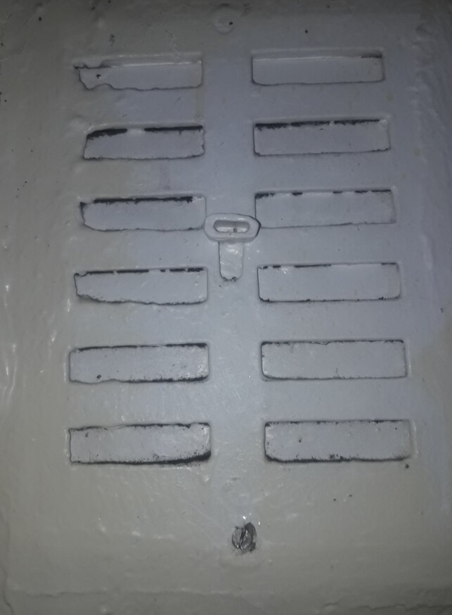

Здравейте, започвам ремонт на баня , в която плочките са налепени до нивото на душа и отгоре е мазано с блажна боя , която трябва да изтържа . Обаче преди да предприема каквото и да било трябва да реша проблема с вентилацията. Както се вижда на снимката има една pvc ревизия която е омазана с блажна боя и не дърпа никаква влага . Предполагам че няма ел извод за вентилатор. Та ако сложа подобна решетка без вентилатор ,дали ще свърши работа за отвеждане на влагата . В кухнята има комин в който е вързана камина на пелети . Би ли оказало някакво влияние ?

Благодаря за отговора . Ще пробвам дали дърпа , а ако не ще търся ел техник за вентилатор евентуално към лампата да го върже. Иначе майка ми се оплаква че понякога смърди на пържено . Аз за това си помослих че някой си е вързал аспирацията към кухненския комин . И има общо с отдушника в банята .

ср мар 22, 2023 1:16 pmKristov88 написа: Благодаря за отговора . Ще пробвам дали дърпа , а ако не ще търся ел техник за вентилатор евентуално към лампата да го върже. Иначе майка ми се оплаква че понякога смърди на пържено . Аз за това си помослих че някой си е вързал аспирацията към кухненския комин . И има общо с отдушника в банята .И у наша сграда е така омешана вентилацията на WC -тата с тая на кухните поради преустройства и премахване на комини.
Та това на снимката е пластмасова жалузийна решетка, която изглежда на запечатана с блажната боя в затворено положение.
Монтаж на нейно място на добре уплътнен към вентилационния щранг вентилатор с обратна клапа може да е решение на проблема от проникване на миризми в тоалетната идващи от други етажи.
Kristov88 написа: В кухнята има комин в който е вързана камина на пелети . Би ли оказало някакво влияние ?Ако камината не е свързана в същото коминно тяло, влияние няма да оказва поне ако камината няма вентилатор. Обаче в тази кухня има ли аспиратор и къде е включен той?

Ако има общо няма да е добре. Но по скоро някой е вързал аспирацията не към комина, а към отдушниците на баните. Но като поставиш вентилатор ще му се сгади
А вентилатора трябва да е с клапа и по мощен. Освен това трябва да не е захранен с крушката, защото проветрението и сушенето на банята трябва да се случва след къпане, а не по време на къпане!

Ако ще поставяш вентилатор (особено ако е с клапа) няма смисъл да си режеш вратата за решетка - просто я оставяй открехната за времето, за което работи вентилатора. И един допълнителен съвет - тези решетки по спомен бяха нещо като 15х25 или 20х30см - та вземи си вентилатор ф150 а не някоя от ония пищялки ф100 дето само вдигат шум и нищо не вършат.
