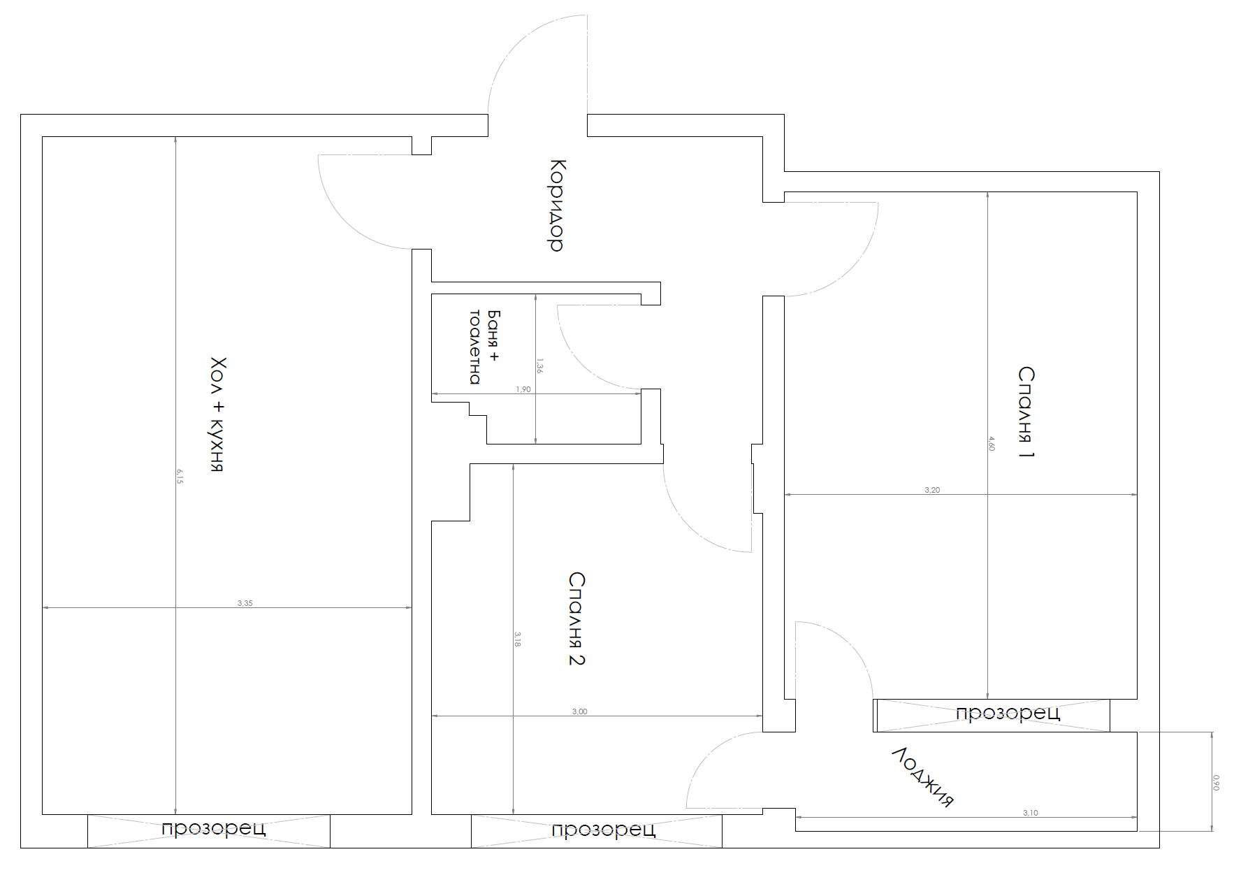

Благодаря на включилите се. Малко повече информация: Апартаментът е в блок от 1968г. Въпросната стена е от тухли единички. Няма втора баня и съм принуден да търся решение за спестяване на място. Днес ще кача скица, за да добиете по-добра представа за размерите. Може някой да има по-добра идея за разположението.
Между другото, някой срещал ли е отдалечено казанче, което е на принципа на старите чугунени, които са на височина 2м+-, но да може да се вгради над окачения таван и да е с модерен механизъм и визия? Ще свалям тавана с около 30см и ако има измислено нещо такова ще ми свърши перфектна работа.

Дай да видим скица на жилището. И аз живея в малко по-стар блок.

Това е аматьорската ми скица на жилището.
chapara - майстор
Монтирай си структурата на стената на хола и направи предстенна обшивка на цялата стена. Банята въобще не ти е малка.
