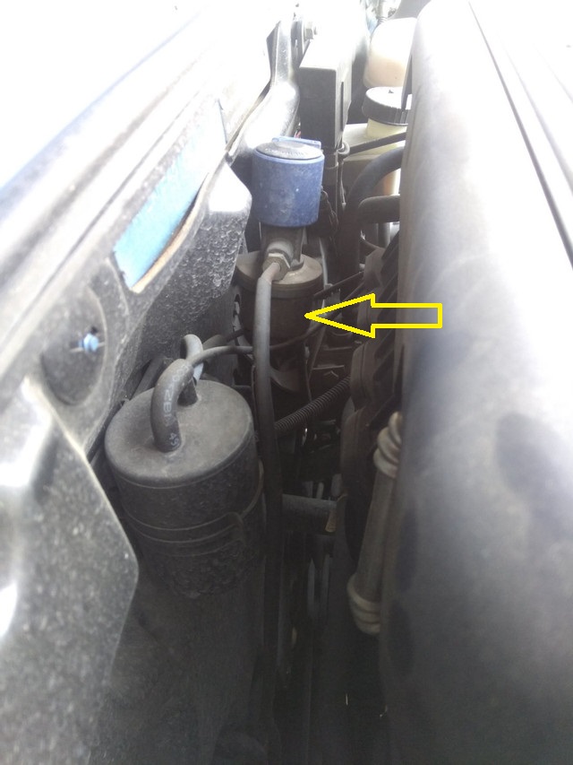

Къде да намеря малкия филтър за газовата, големия го виждам (сребристото цилиндрично)
Прикачвам снимки на разни карантии от газовата, но не знам къде е другия филтър...

вътре в тази чашка ли ще да е ;D

Ако нямаш кран за спиране на газта от бутилката, ще трябва да я караш, докато изгасне на газ, иначе ще е фира газта.
Отвива се отдолу чашката и се сменя.
Имах кола с газова, дошла от Италия и в чашката нямаше филтър, а някаква пепел от сажди- така се беше стопил, а колата не можеше да "удУши и глист у баирете", даже и жигулитата ме изпреварваха все едно съм спрел.
Еле с нов филтър таа кола се отпуши и връвеше на хеликоптер ма почна да гори масло и я продадох на един циганин за петстин лева, но по темата- четох, че тези филтри се сменят всяка година- това от бакшиш, но те много карат, значи максимум на две.

Едно време Москвето беше с руска газова. Та, тя освен в газовия клапан имаше филтър и на входа на изпарителя.

Toва за спирането на газта също е неясно. Гледал съм клипчета, където сменят без да спират кран.
Двата филтъра там явно са след клапана за превключване.
Новите изискванията са да има 2 клапана.
Единият при бутилката, другият отпред някъде.
Спираш крана на бутилката или дръпваш буксата на клапана на бутилката.
Палиш колата да поработи и да изхарчи газта.
Така ще си сигурен че има минимално количество газ в тръбите!
