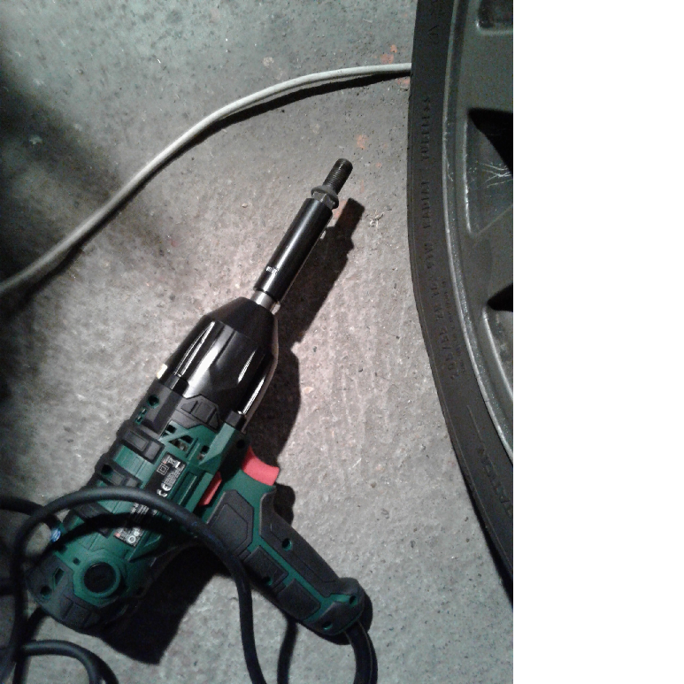

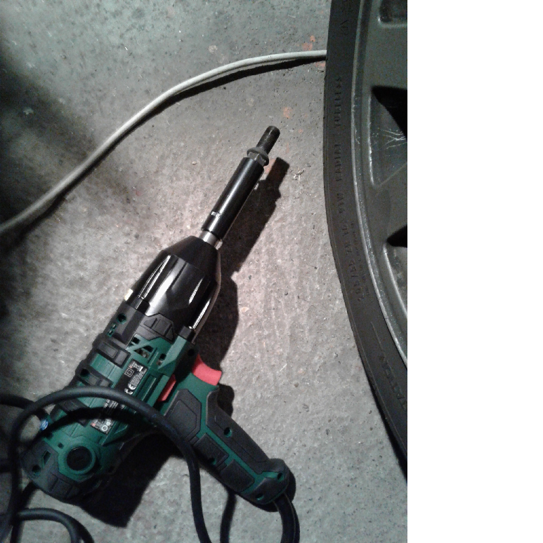

Само да спомена, че онзи ден си смених 4-те гуми на колата с импакт-а, не гайковерта, който пускаха наскоро. На последните 2 болта падна батерията. Миналата година м исмениха гумите в сервиз с пневматичен гайковерт. Импакта ги разви и зави без проблеми.

Гайковерта им на ток върши работа, изпробвано на алуминиеви джанти на лек автомобил, стегнати на 12кг миналата година . За тези които нямат компресор , си струва покупката , 80лв е . Под 2 сек. е отвиването на болт. Няма плавни обороти . На звук е подобен на пневматичен. Нямам представа дали ще се справи с по-яко затегнати болтове, ще споделя след два-три дни как се е справил с болтове ( или гайки ) на бус , стегнати при гумаджия.
