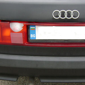

Как смятате има ли надежда да се залепи този стоп? Или ми препоръчайте читав майстор.
escutcheon - специалист
Парчетата в наличност ли са?
georgiarg - специалист
Това ще се залепи трудно. Потърси в някоя автоморга за друг.
krasiorocknroll - специалист
И да се залепи,няма да стане като нов.Ако решиш да го правиш и парчетата са налице първо ги залепваш едно по едно,но не със секундни лепила,а с поялник от вътрешната страна.От секундните лепила пластмасата побелява :sad: За да стане здрава спойката аз използвам шевове от тънък меден проводник, който нагрявам с поялника.Формата му е като на телбода.Краищата които се показват от другата страна подгъвам.Дано съм бил полезен с нещо.Успех! :)

Да парчетата са в наличност( общо 3 бр.). Благодаря за отговорите, georgiarg търсих в моргите няма. Купих лепило за пластмаси на Локтайт за сега ще пробвам с него пък ще видим. Ако не стане ще прибегна и до вариянта на krasiorocknroll . :partyman:
Успех и покажи после резултата.

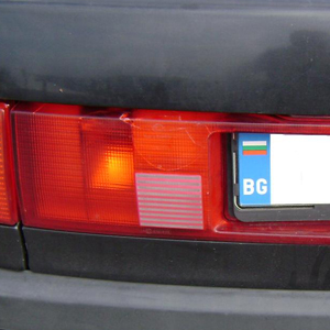

Готово,дано не се разпадне скоро.
На снимката не изглежда зле.
Flober - напреднал
Е нее като нов ама..... утрепах се да търся по моргите и нищо , навсякъде ми предлагат само отделни модули, та ако така не стане ще мина и на този вариянт.
