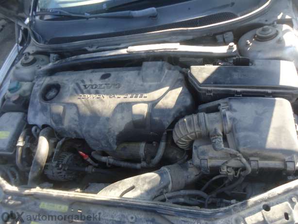

Колата на дъщеря ми-първо светнал сигнала за батерията,след това зареждането на батерията.
Всичко светнало,втвърден волан и накрая спряла.
Предполагам,че е акумулатор или зареждането.А може и да се е скъсал ремъка към динамото.
Някакви идеи?
Hoвoceлckи - майстор
Отказал е генератора. Би ли казал каква е колата?
Chefo77 - майстор
Акумулатор не е. Зареждането е ясно, че е аут. Въпросът е - дали е блокирал лагер на алтернатора, или е скъсал ремъка. Залагам на второто.
Ако просто е отказал алтернатора, няма да има проблеми с въртенето на волана.
ArturDent - Почти Безобиден
Ремъка е дал фира. Предполагам и спирачките не държат.
Chefo77 - майстор
Зависи къде е закачена помпата.
lyubohar - майстор
Волво 60 дизел.
И аз предполагам,че е ремък и се надявам да няма други поражения.
Нямам представа какво е сервото на волана.На Пежото ми е електрическо.
dyaneff - майстор
няма как да ти се даде диагноза докато не отвориш капака. :)
lyubohar - майстор
Да де,затова съм писал за ориентация.
То е лесно да се види,или напипа скъсан ремък,ама младите нали ги знаете.
Дано само с отваряне на капака,а не други капаци. :x
ivanovbg - майстор
Съвсем ориентировъчно дъщеря ти може да отвори капака и да снима с телефона от към ремъка.
Ахм и под капака нещо такова
