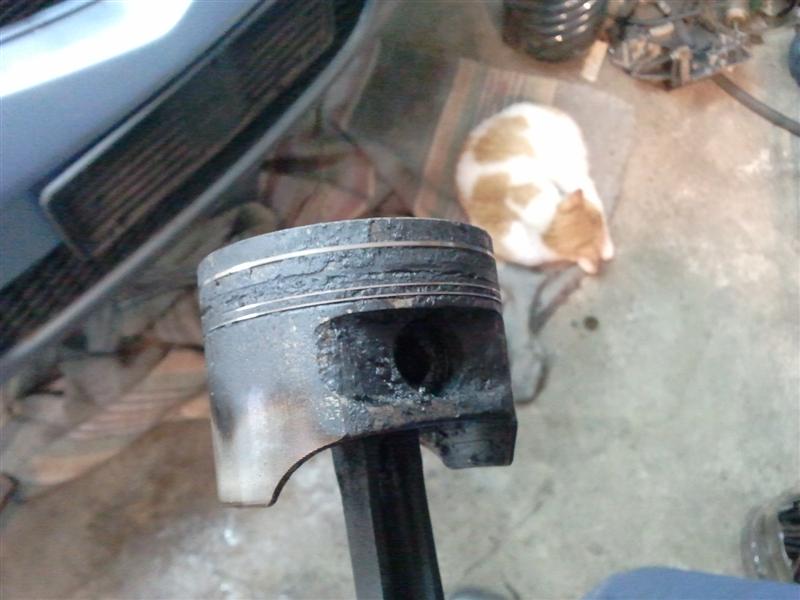

Здравейте Майстори без кавички,отдавана чета тук и много полезни неща съм научил.Ремонтирам една мазда с двигател на форд зетек,след отваряне на мотора се откри тази гледка и на 4-те бутала,кажете ми с каква химия се почиства най успешно този нагар.Стъргането е последния вариянт.

Chefo77 - майстор
Пароструйка
Обезмазнител (тип Мелио)
Специални химии

1. Дрелката или шлайфа с телена четка.
2. Песъкоструй
ZMeyGorianin - майстор
Ако не бързаш накисни ги за няколко дена във вода.
inspo - майстор
Сегментите се раздвижват след накисване в газ за осветление.

bulhomes2, с пясъкоструйката няма ли да отмие част от алуминия???
l_bonev - специалист
Видело , колегата по нагоре го е казъл.
crez - майстор
Колега, това което показваш на снимката е умопомрачитилно #-o този мотор си е папал масло в равни количества с бензина. Износени цилиндри, сигментите въобще спечени, са за подмяна, буталата може да ги почистиш с пясъкоструйка техният допуск е в широки граници. Има вероятност при режима в който е работил да има микропукнатитни по буталата. :? Според мен, всичко е за ново, шлайф на блок (ако е с цилиндрови гилзи също щлайф) преминаване на ремонтен комплект №№№ нови бутала и сегменти, някой части от коляно-мотовилковата група също ще са за смяна. #-o
