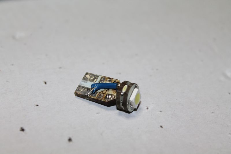

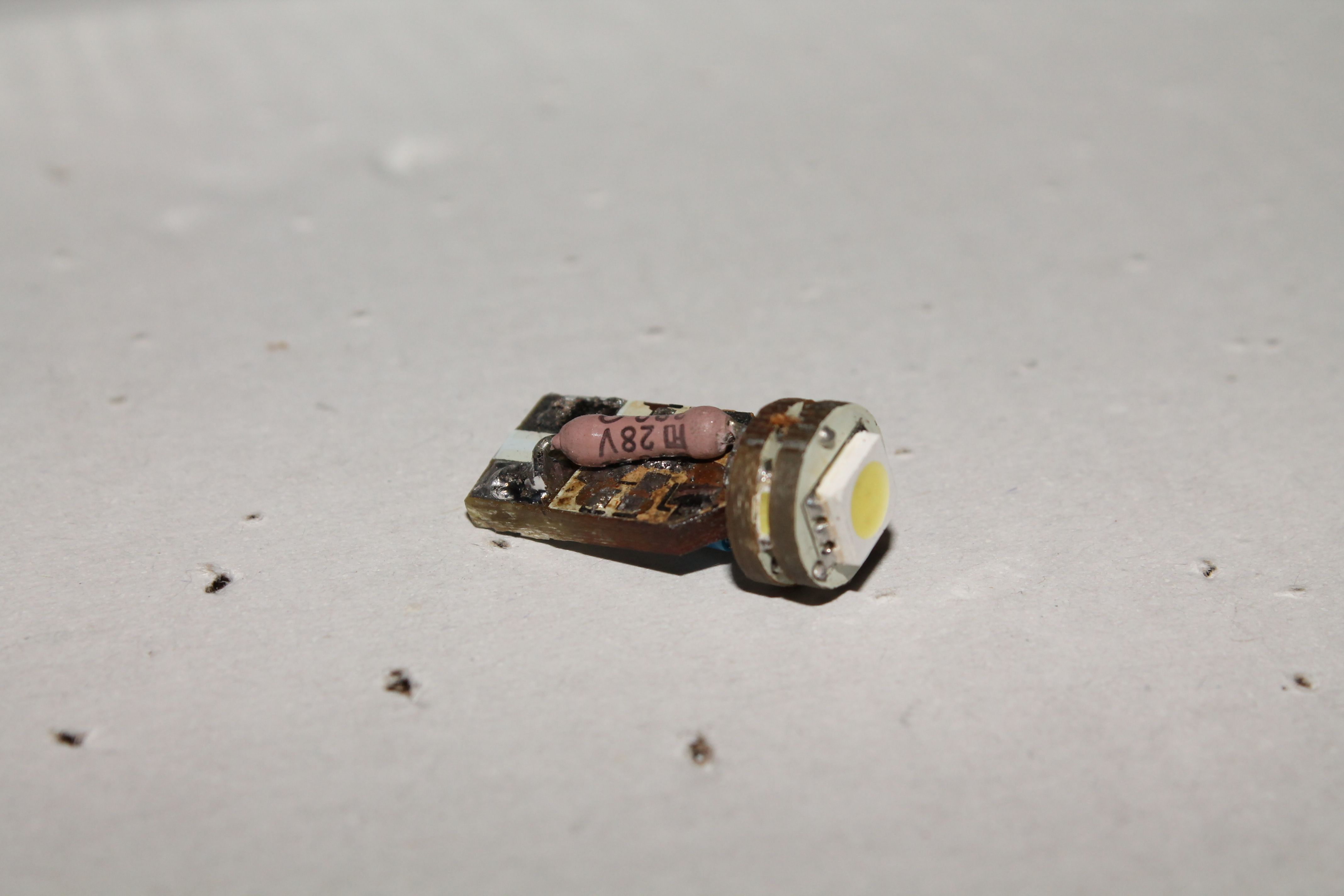

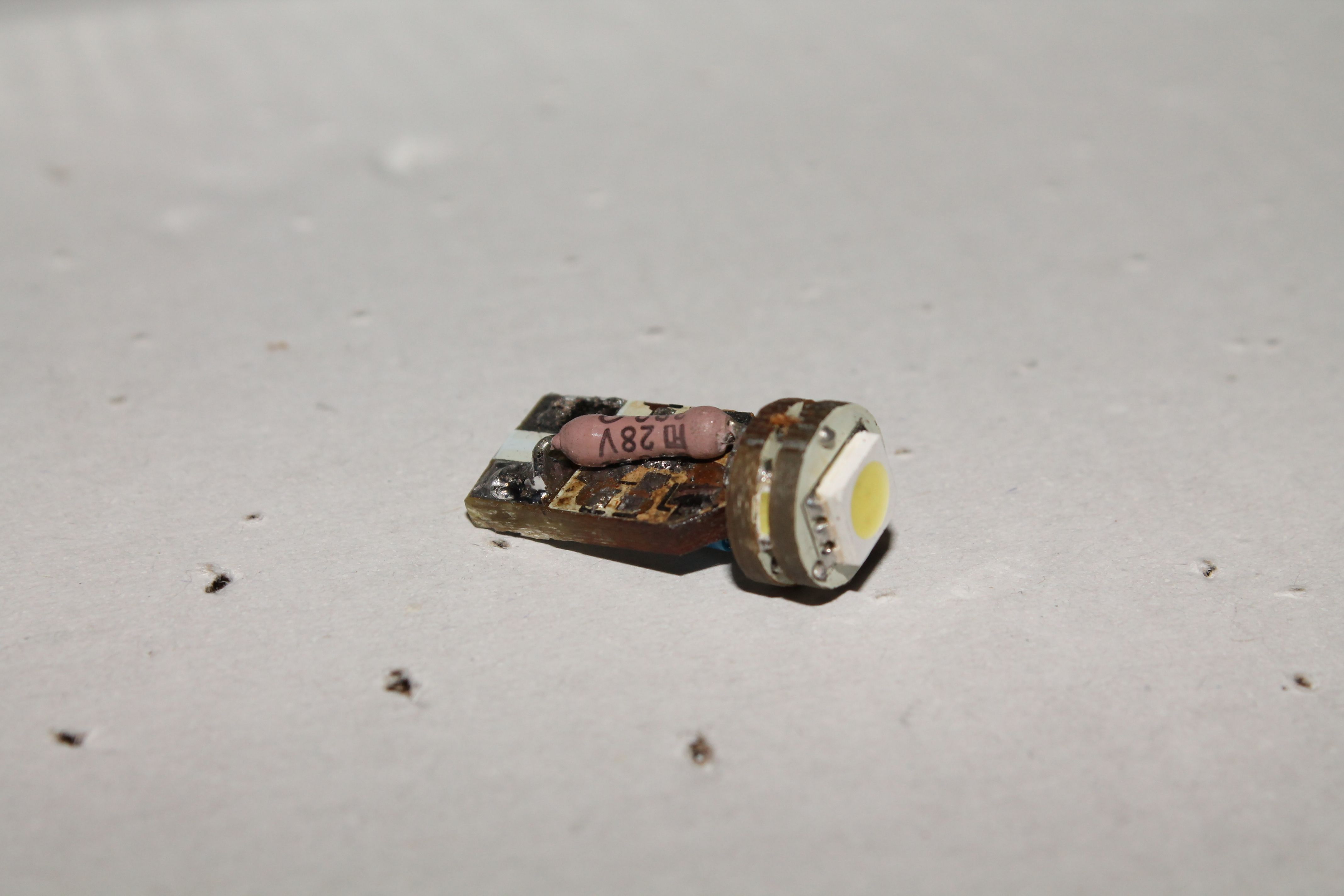

Здравейте. Преди време си купих диодни лампи за предните габарити ( Голф 5) , обаче едната изгоря и понеже всичките 8 елемента са SMD,предпочетох да махна всичко и да сложа един резистор 850 ohm. Получи се ..но проблема е че Canbus-a не го вижда защото няма никакво съпротивление. Искам да попитам, има ли някакъв начин да "заблудя" тъй да се каже Canbus-a като получа някакво съпротивление на въпросната лампа? Благодаря предварително.

Чакай,чакай малко! Я си прочети пак първия пост и после обясни наново какво си направил! Аз си помислих,че ти е изгорял единия LED модул и ти си разкарал всичко,тоест махнал си крушките на габаритите и LED модулите,и си оставил колата без габарити и искаш да преметнеш канбъса че всичко си е наред.... Сега май се очертава следната ситуация: прецакал се е инвертора на едното модулче за дневни светлини и ти си подпалил светодиодите през резистор,така ли е? Ако да-кажи колко LED-а има модулът,как са свързани помежду си и какво е изгоряло. Най-добре дай снимки- платката на светодиодите отпред и отзад и изгорялото нещо. И ако може-добри снимки,че да видим какво ще правим....
Здравейте ето това е диода .Колкото до елементите ,бяха един транзистор един изправител (грец) и три резистора . Диодите са 4, един фронтален тоя големия и 3 странични малки.Вързани са паралелно.
