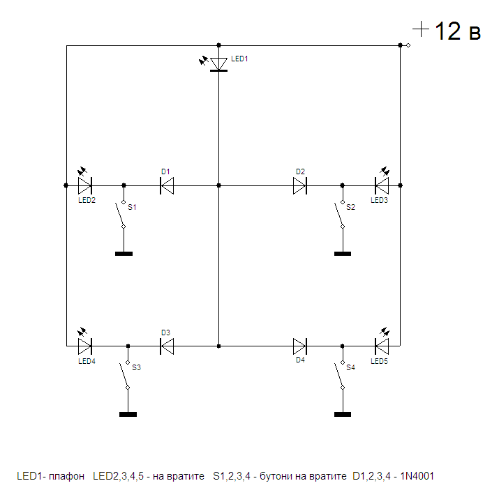

Идеята е да направя вратите на астрата да светят след като се отворят.
Проблемът е, че ако се вземе маса от бутоните на вратите като се отвори една врата ще светват всички.
Единствената идея която ми идва в момента е да сложа по още един бутон на всяка врата,но не ми се пробиват вратите или колонките.
Някой правил ли е нещо подобно и как?
Има автомобили с фабрични светлини във вратите, ако някой знае как е решено захранването нека сподели.
Писах и в опел форума, но въпросът според мен е повече за тук отколкото за там.
Тани - модератор
Трябва да сложиш по един диод на всеки бутон , за да не ти връща масата от другите бутони. Бързам за срещата и не мога да ти дам схема!

Тани благодаря за идеята с диода. Когато имаш време пусни схемата за която спомена.

Идеята е като отвориш една врата да не светят и другите три.

Това с диодите никога нямаше да се сетя :?:
Разрових се из вкъщи и намерих четири диода КД202 А вързах ги пробно по схемата която ми трябва и всичко е 6+
В крайна сметка схемата която се получи е тази от картинката.
Само не знам дали не трябват още някакви елементи или само диодите са достатъчни?

За да светне плафона трябва да обърнеш диодите.

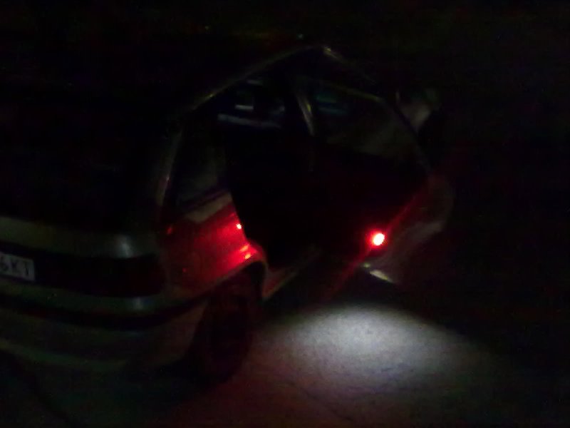

Ако съм разбрал правилно , искаш да се осветява под вратата когато е отворена? Такава екстра има Vectra- B , може и да пасне нещо на Астрата.
inspo - майстор

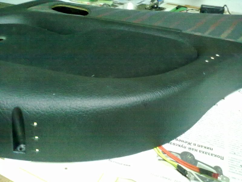

Да това ще правя, но не ми трябват плафони от други коли или подобни.
Идеята ми е да бъде със светодиоди.
Ето две снимки с gsm-а на първата направена врата.
Като стане всичко ще направя тема.

Нищо повече не ти е необходимо. Предполагам след като схемата си я пробвал успешно, е просто техническа грешка , че си ги обърнал на схемата която си начертал. Както ти е споменал miroton начертани са обратно. И да сбъркаш , и ги обърнеш , няма какво да изгори , така че спокойно! Няма смисъл да чертая каквото и да било - ти си ме разбрал идеално!
inspo - майстор
miroton написа:
Тани написа:
Благодаря и на двамата за корекцията. Объркал съм ги.
Тя и без това схемата беше много грозно направена.
Промених я. Дано тази е наред :-D
