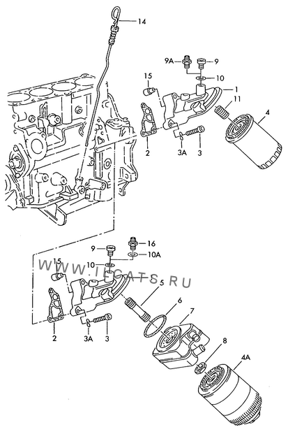

рашкета - специалист
Абе аз много не разбирам ама може ли да е от топлообменника при масления филтър (ако има такъв тоя мотор де)
