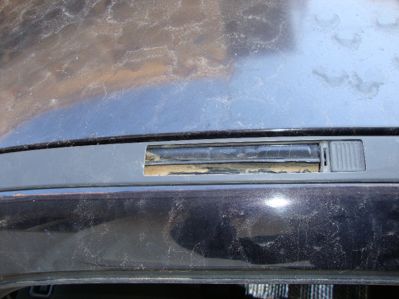

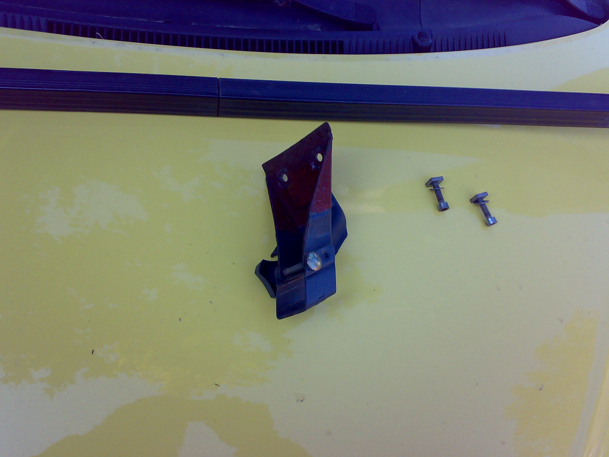

Здравейте колеги.Имам нужда от багажник за Опела и искам да си го направя сам.Разполагам с много техника за огъване и каквото е нужно за изработката.Въпроса е че незная как се захваща за покрива.Ако някой е правил или има готов моля за някакъв чертеж или снимки на готов. Прилагам снимка от тавана на колата и преполагам това което искам да се получи.

Имам го същия, градски :) Ако искаш в понеделник да се срещнем и ще ти дам единия прът с планките да си ги копираш.Щом имаш техника, нататък е лесно :)

Още съм в Гърция.Ако можеш да пуснеш някоя снимка по отблизо ще съм много благодарен.Колко товар издържа на дълъг път?

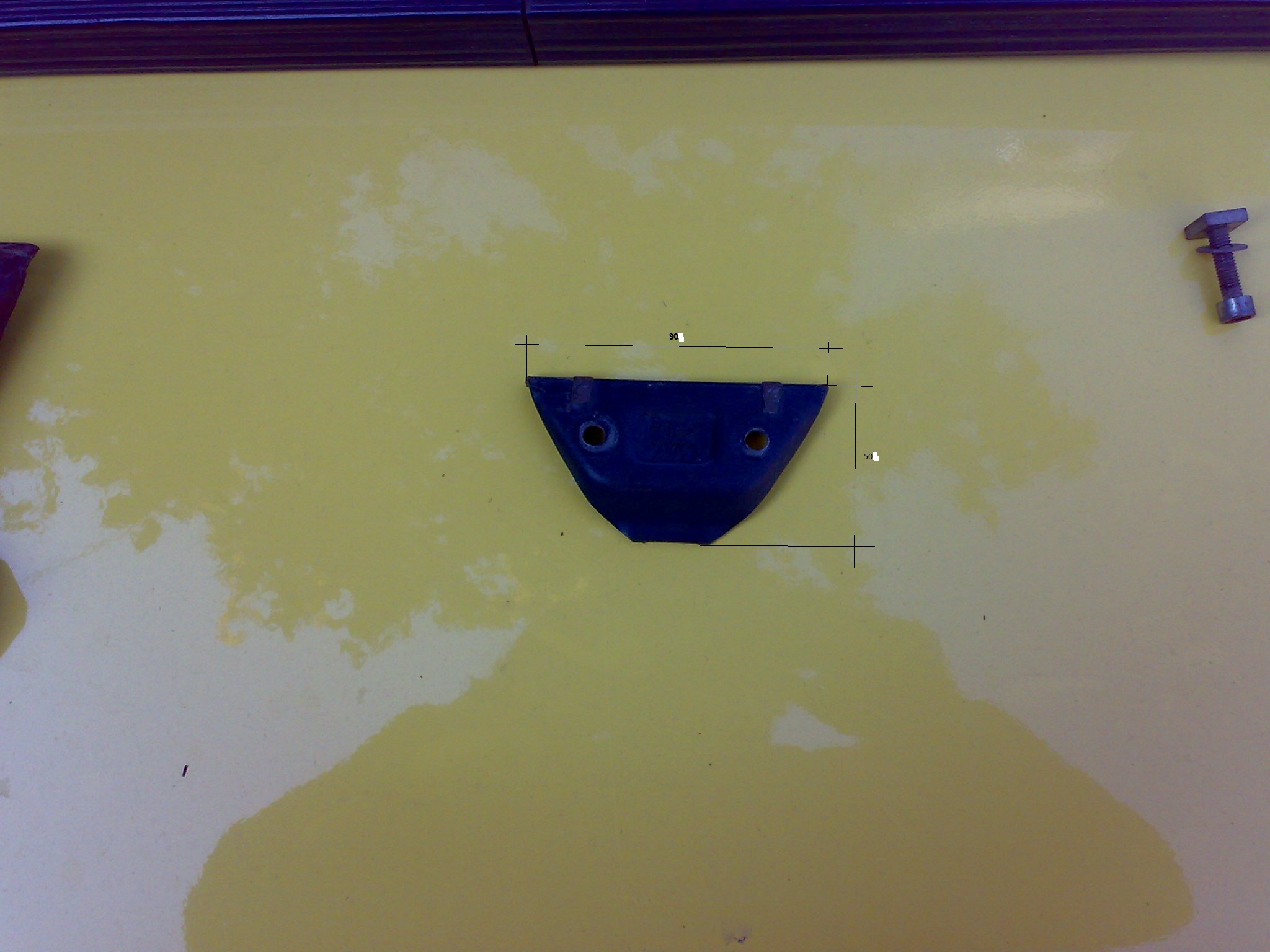

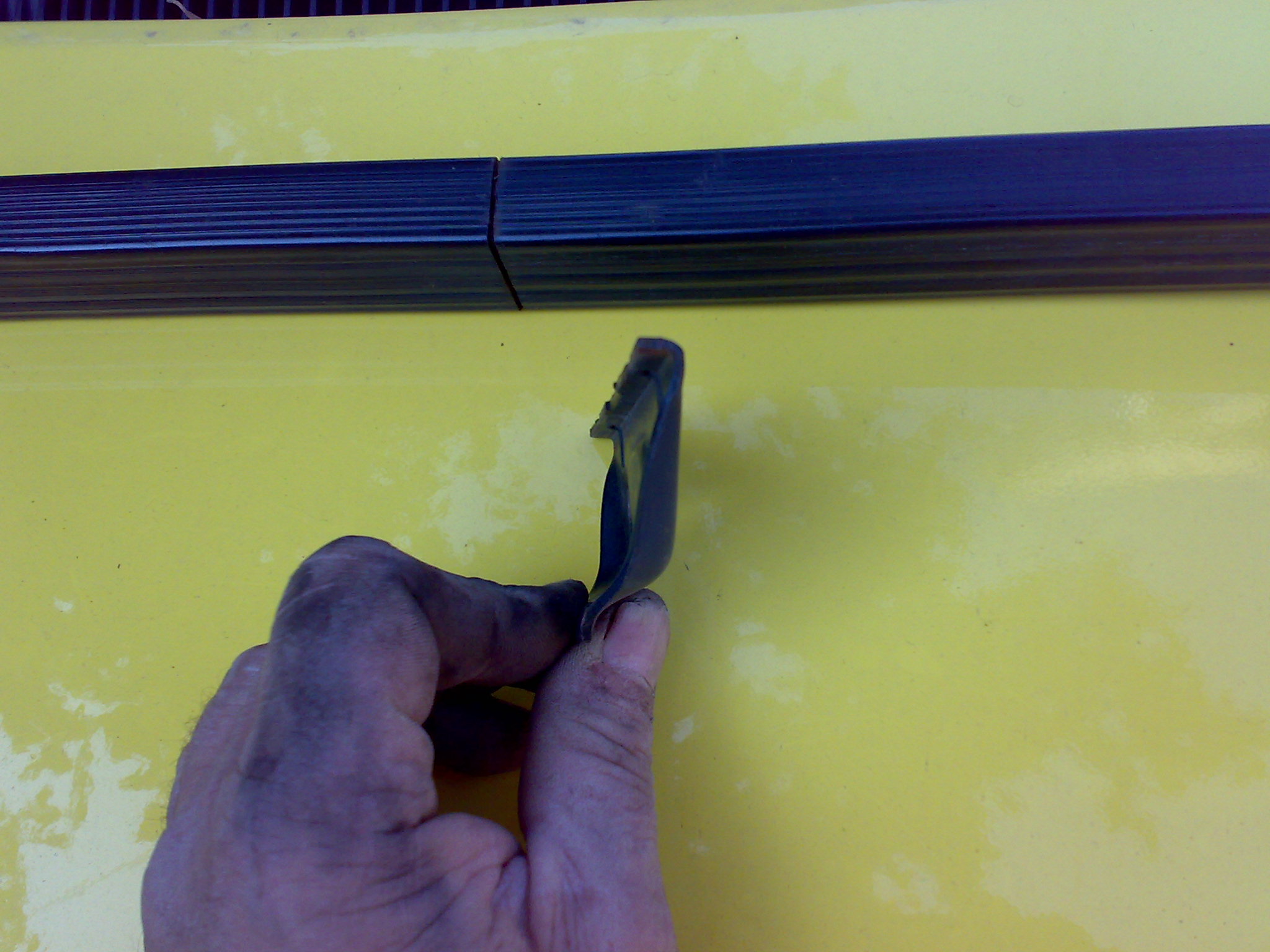

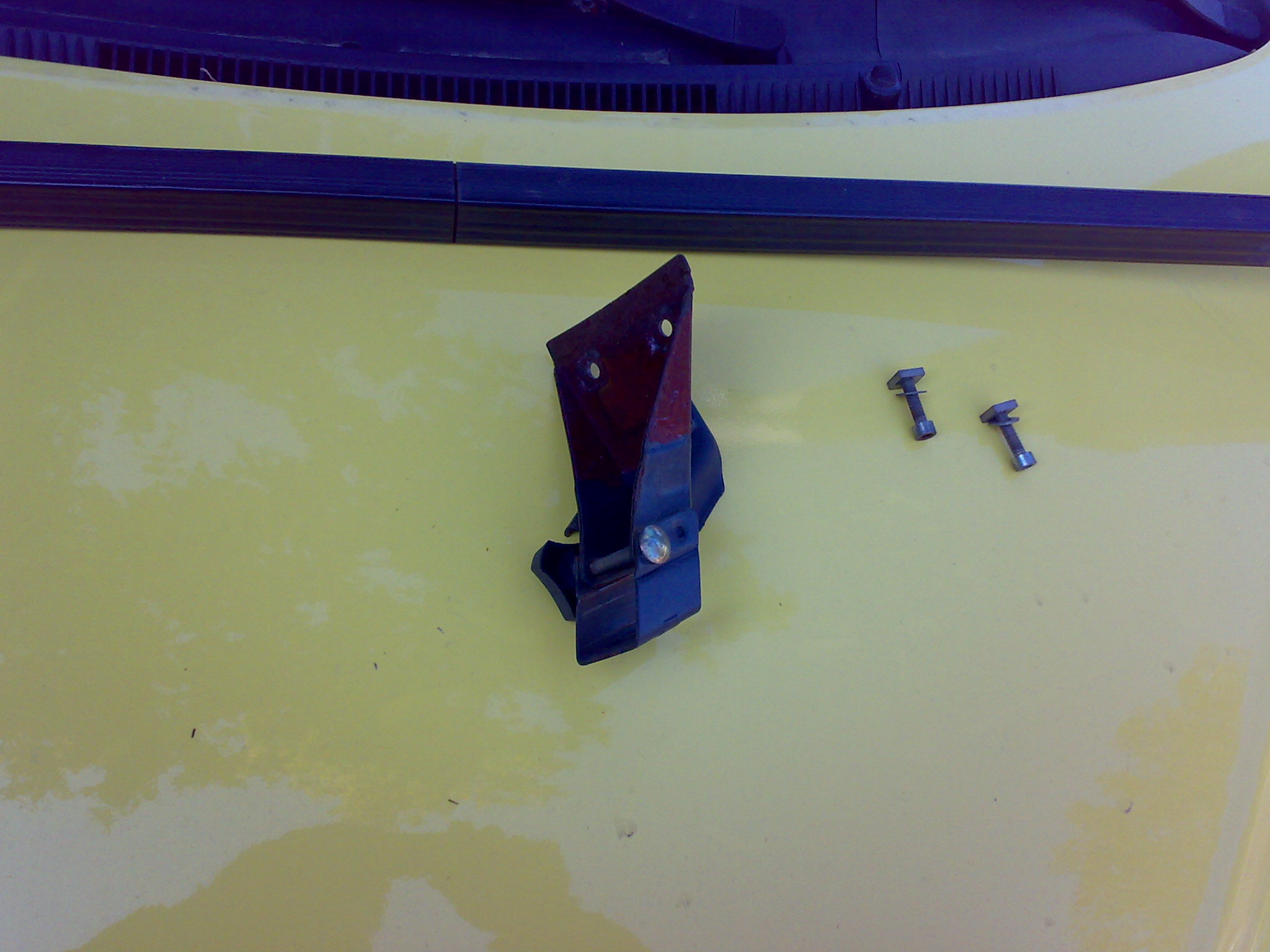

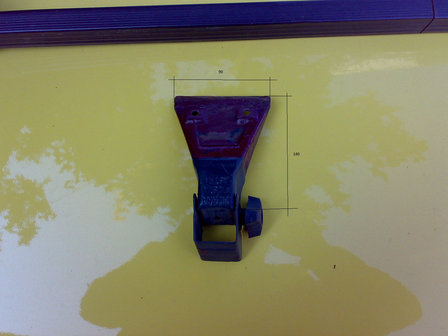

Слабичък е да ти кажа.Но пък си спомням миналата година бях качил 10 сурови греди 10/10/5000 и ги закарах на 20 км от Стара Загора.Освен утре да снимам, дано разбереш нещо, че снимам с нокията :)
Ето и малко снимки, но общо взето напречниците са от правоъгълен кух профил 20/30 мм с дължина 1100 мм.На другите елементи съм свалил размерите, дано ти стане ясно.Снимал съм с телефона, но си личи колко са ми мръсни ръцете :) Е, все пак правих профилактика по колата, такъв слънчев ден не е за изпускане :) Успех!

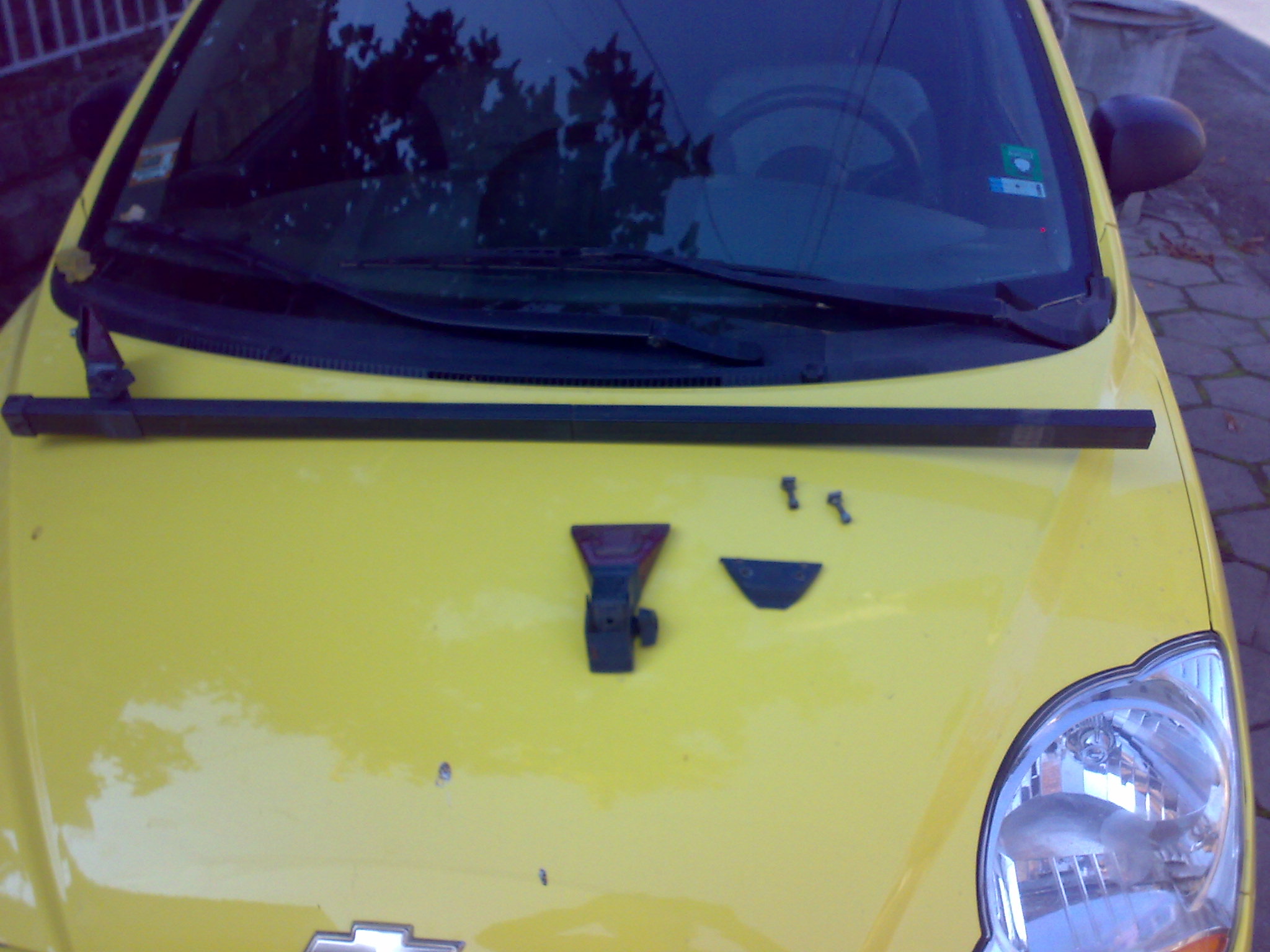

И една обща:
Интересното е, че на планките пише max 75 kg, а аз го бях натоварил поне с 250 и не мръдна :)

Благодарности за снимките.Стана ми ясно и сигурно ще се справя .Имаш питиета от мен. :partyman: От началото на 2012 ме пишете редовен на сбирките.
