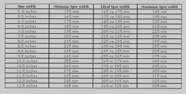

Има ли някаква таблица за избор на гумите?
На джанти 14" диаметър, ширина 5.5 какви ширини гуми е най-добре да се слагат?
И обратното - гума ширина 185 на какви джанти може да се слага?
Leon - специалист
165 - 175 за 5,5''
185 за 6''
"Нормално" широчината на гумата е широчината на джантата + 30 мм.
Ако широчините са равни имало възможност да изпуска.
За джанти 5,5'' ---> 5,5 * 25,4 = 139,7 мм
139,7 + 30 = 169,7 мм
т.е. "нормалното е 165 до 175 за гумите.

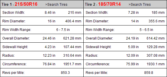

На един сайт намерих информация за оригинални гуми и джанти:
Вариант 1 - гуми 215/50R16, джанти 16" x 6½ in (165.1 mm)
Вариант 2 - гуми 205/60R15, джанти 15" x 6 in (152.4 mm)
Защо са дали с около 50 mm по-тесни джанти :?
Намерих този сайт:
http://www.1010tires.com/TireSizeCalcul ... ion=submit
Може ли да се вярва на калкулатора? За гума 185/70R14 препоръчват джанта 5 - 6.5 in.

2v6 написа:
Ами ... "нормални" е в кавички, т.е препоръчително.
Ако е по малко от 30 мм разликата, можело да има проблем. При остър завой и голямо странично натоварване, бордът на гумата да влезе във вдлъбнатата част на джантата и да падне налягането. Поне тъй пише по книгите.
Ако е повече - ставало.

2v6 - майстор
25th Hour написа:
table
Ето за такава таблица ставаше на въпрос =D>
Мерси, копирах я и тук.
