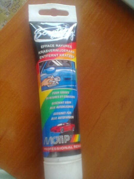

имам няколко горе-долу дълбоки драскотини на страничното стъкло. Имате ли идеи как мога да ги отстраня? Пробвах с водна шкурка, но резултата не беше добър.
Има ли някакви абразивни пасти дето ще свършат работа?
Мерси много
hygro - майстор
Плитки дефекти могат да се полират, по-дълбоки - не. Има фирми, които попълват драскотини и пукнатини със смола, но страничните стъкла обикновено не са скъпи и едва ли ще се рентира.
inspo - майстор
С тази паста на мотип съм махал драскотини от предното и задното стъкло. И на мен не ми се вярваше, че ще стане, но се получи.
Драскотините не се махат съвсем, но трудно се виждат - само под определен ъгъл.
Пастата я има в метро и където продават продукти на мотип.
19092011041 (Copy).jpg (49.79 KиБ) Видяна 3710 пъти

мерси,
ще я пробвам. А каква и е цената?
