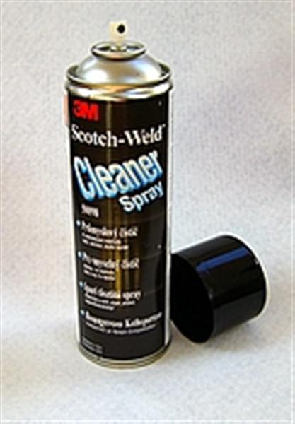

3M Industrial Cleaner
349gr / 500ml
Почистващ препарат на цитрусова основа, мултифункционален, с много силени почистващи свойства, отстранява мазнини, мастило, остатъци от лепило. Industrial Cleaner е некорозивен и има свеж аромат.
Цена:26,16 Без ДДС.
Скъпичко ,но ефикасно.

ozimen
- Мнения: 278
Коресилин и яко търкане с парцал.Относно реотана-около нишките търкаш по внимателно.Като регистрирах последната си кола и задното стъкло беше с фолио и на канала в кат при техниците ме накараха да го махна иначе няма регистрация.Дадоха ми коресилин и търках 15-20 мин.За реотана въобще не се сетих да внимавам ,ама си работи вече 6 години.
