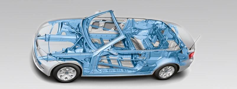

колега, преди да отрежеш покрива трябва да подсилиш купето, защото в противен случаи с времето ще се изкриви, изметне. За подсилването на купето е хубаво да използваи двойно Т образен профил или квадратен профил, тръба в никакъв случаи.
новия12 - специалист
квадратния профил мисля да е в праговете - големи и широки са...имал съм кабрио и като качах колата на тротоара с едно от колелата и вратите оставаха под напрежение...

аз си мисля че няма да се разминеш с укрепване само на праговете. Трябва да има поне 2 диагонални и пенпендикулярни греди, защото има и усукване на купето особено по нашите пътищта... погледни последните модели кабрио с какво конструкция са
