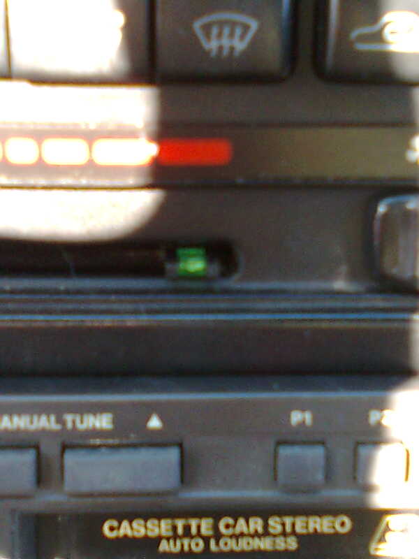

Здравейте колеги.Купих си едни диодни лампички от Кауфланд,който се включват в запалката.Исках да си ги сложа под копчетата за парното,защото повечето са изгорели и вечер не се вижда нищо.Обаче,като ги включа в запалката не може да се затвори пепелника,и стои грозно,та реших да се направя на майстор и да взема от някъде другаде ток.Изкормих накрайника за запалката,пуснах един кабел от плюса на габарита маса вземах от касетофона,вързах всичко уж както трябва,правя проба включвам фаровете светват,изгасям изгасят.Дотук добре,обаче ми изчезнаха 1000 други неща
.Не работи касетофона,плафона в купето не свети,централното заключване не работи и сега петата врата стои отключена,часовника на таблото се нулира при всяко палене.Забелязах също че някоя врата,като е отворена на часовника не се вижда нищо, като се затвори тогава се показва час.Някой дали се е сблъсквал с подобен проблем,за да разкаже как го е излекувал.Колата е Мазда 626 ГЕ 1995г.115 коня.Пуснал съм темата и във форума на Мазда,но засега няма отговор.Лек ден.

Прекъснал си някъде маса. И сега вземаш такава от вратите. Затова като отвориш врата ти гасне часовника. Или куплунг си извадил, което е доста невероятно или си скъсал някой кабел на масата. Първо хвани една пробна лампа и виж имаш ли плюса на касегофона. После търси загубената маса.
