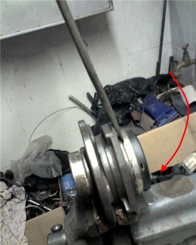

Проблема е, че ми светна лампата на ABS-a. Малко преди да светне при натискане на спирачката/леко натискане/ се активираше и чукаше по педала което мисля не е нормално :? Та от два три дена светва и загасва и то гасне само на десен завой :shock: Някой има ли идея от какво може да е :wink:

някой от датчиците на колелетата е дал фира
Делян - специалист
Провери кабелчетата по колелетата да няма прекъснато някое. Аз съм имал случай външната изолация здрава, а кабела вътре беше прекъснат. Ако трябва ги дръпни леко.
За тея кабели става въпрос:

Първо диагностика - в сервиз или "самодиагностика". Как да накараш да се дигностицира компютъра и да ти покаже грешката - пише във форума на Опел. Там ги има и грешките. Така ще разбереш кое е проблемното колело и ще се съсредоточиш върху него.
Напълно е възможно да кабел, датчик но и само датчика да се е разместил малко. Може да стане от влизане в някоя дупка. Датчика стои на точно определено разстояние от дисковете и ако се размести малко дава грешка.

Според това твое твърдение е логично да се помисли, че имаш или нещо разместено или прекъснато. Може би от сгъването или разтягането на кабела се оправят нещата.
Дай на контакт и размърдай кабелите към датчиците и самите датчици, а някой да гледа дали пак ще изгасне лампата.

но ако само на завой го прави значи има някой кабел
