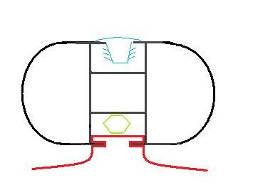

От известно време се питам дали не може да се измайсторят напречни греди за покрива на кола с фабрични надлъжни такива, или в частност Пежо 307 SW. Та тия греди представляват един алуминиев профил с елипсовидно сечение, в краищата на който има пластмасови тапи с ключалки(против кражба) и малко по-навътре от тапите - сглобки, които захващат (най често с винт на резба) напречните греди за надлъжните. Е за това нещо от един най скромен производител искат 170 лв :roll: Та хайде сега да поумуваме, давайте идеи, откъде може да се намери алуминиев профил с подобно сечение (по-късно ще пробвам и да го скицирам) и най вече- такъв комплект сглобки възможно ли е да се намерят или направят някак си в домашни условия. В чужбина съм виждал и да се продават само сглобки и тапи отделно, тези със заключването, но трябва да са с еднакво сечение барабар с алуминиевия профил :? А самите сглобки са пластмаса с гума там където обхваща надлъжната греда, по-нагоре отвор с дълъг болт в него, чрез който се натягат до обездвижване към гредите, и завършват най горе с Т-образно сечение, което влиза в съответния канал на алуминиевия профил (на принципа на корниз и копчета за перде) Е тези неща ако ги намеря и закупя поотделно, ще ми излязат не повече от 40 лв. :wallbash: Та, това е, давайте идеи, кой къде е ходил, какво е видял което може да влезне в работа за нашата цел, пък ако намерим сполучлив вариант, може и серийно производство да започнем :thumbs:
P.S. Ето го и сечението на профила - черното е алуминиевия профил, синьото е гумичка, която се пъха в горния му канал, червеното е самата сглобка, която го прикрепя към надлъжната греда, а зеленото е болта вътре в канала за затягане. Е, идеи има ли :roll:

Малко съм объркал формата на профила, единия свързващ мост точно над главата на болта не съществува. :? Изображение
А ето и сайта на фирмата производител за този модел: САЙТ Полска е, а този модел съм го пробвал на колата, гарантирам че става за всички автомобили с надлъжни греди с разстояние на същите от тавана на колата поне 4-5 см! :) А "сглобката" се наричала фит кит :-D Отивам да проверя дали не се продават някакви подобни фит китове в хипермаркетите. Та такъв профил се търси, изключително здрав е!

Друг вариант на сечение на профила, открит днес в Баумакса:
Тези греди ги водят австрийски, ама за мен са по-нифелни от полските :lol: В долния канал между фит китовете няма никаква гума, а тапите отстрани са аут на второто или третото ползване... "Удоволствието" иначе е 140 лв :wallbash: Гумата за каналите е най-малкия проблем, до нея да стигнем, някоя от дограмаджийските ще става на 100%, даже ако е наклонена, като за пакет, ще седи като "спойлер" отгоре :lol: Най-трудно ще се намерят такива фит китове, дето са за захващане на на профила към надлъжните греди, който открие такова нещо самостоятелно да се продава или начин да се измайстори, направо си е за нобелова награда :?
