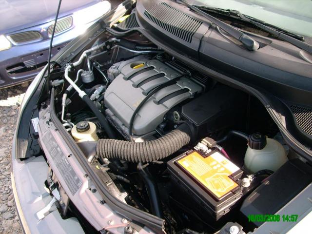

Здравейте на всички. Търся въздуховода от радиатора до въздушния филтър за Рено Сценик 1,6 16В- 2002 год, или идея с какво да го заменя евентуално. От официалните вносители е много скъп и е с поръчка.От форума Рено и Тунинг.бг не можаха да ми помогнат.Дано тук получа някаква читава идея.Това е въпросният въздуховод.Предварително благодаря за идеите и отговорите.

Отиди в някоя фирма, в която се занимават с климатици, аспирации ... Би трябвало да ти препоръчат подходящ въздуховод. Сещам се за едни прозвачни "гумени" въздуховоди с тел навит на спирала, използват ги в разни машини с движещи се части. Трябва само диаметъра да съвпадне.

Освен горното написано, отиди в някоя морга, по старите коли, предполагам и при по - новите взимат топъл въздух за филтъра от генерацията. Хубав платнен и с тел въздуховод.

Моя го смених с такъв за Лада. Малко по малък е по диаметър, но с една самоделка преходниче и широка лепенка с фибри (сребриста на цвят) оправих нещата. Такъв диаметър от тези които препоръчва peter_m няма проверявал съм. Успех. :)

В Тех-Ко има различни размери на "Gates" - цена 6 лв/брой
Можеш да провериш дали ти вършат работа

Може да ти се стори смешно но на Москвича въздоховода за парното е термоустоичиво гумено гофре и върши идеална работа за целта.

Става идеално с прозрачната труба със спираловидната тел вътре за която е написал първият колега,по спомени имаше в Бриколаж премери си диаметъра.

Колега stefan_gb от Москвича/ 21412/ не става, пробвал съм- по-малък е диаметъра.Благодаря за идеята.
