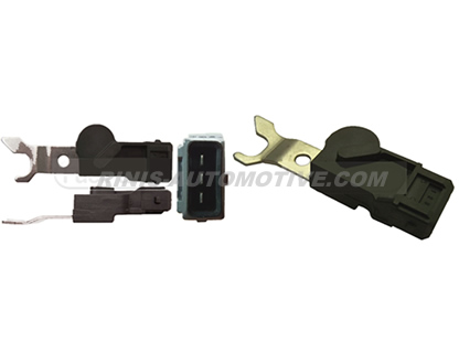

Брат ми имаше същия проблем с Опел Астра 1.8i 16v 1996g
Оказа се че е един датчик, който отговаря за искрата, работни на магнитен принцип. Ефекта е същия като на развалена центровка.
Camshaft sensor или crankshaft му викат. Щом върви добре на газ обаче изглежда проблема е някъде другаде.
25th Hour - специалист
Тва е датчика на колянов вал. При Екотека дава проблем но в случая мисля че не е това....
sanders - специалист
25th Hour написа:
Да точно датчика на коляновия вал. За нов искат към 80-100лв.
Втора рака се намират за по 30лв.
