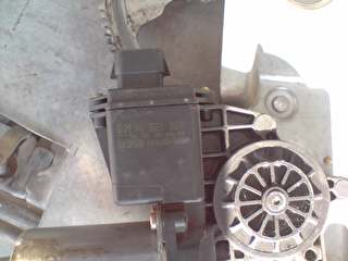

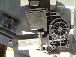

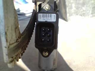

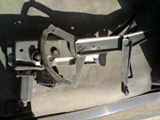

Смених си механизъма на стъклото на колата, защото стария имаше счупен зъб на гребена.Искам да ползвам старото моторче за нещо друго но не зная на кои пинове да се подаде напрежение.Прилагам снимки. :?Колата е Вектра Б.

НА БУКСАТА ИМА 6 пина, но след платката само две пластини влизат в моторчето.

Ето ти хайнес за Вектра Б. Вътре трябва да има кое за какво е...
На тия двете дето отиват към моторчето подаваш 12В. Според това къде е плюса ще върти в едната или другата посока.
