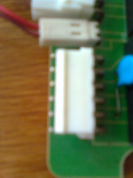

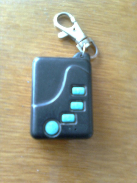

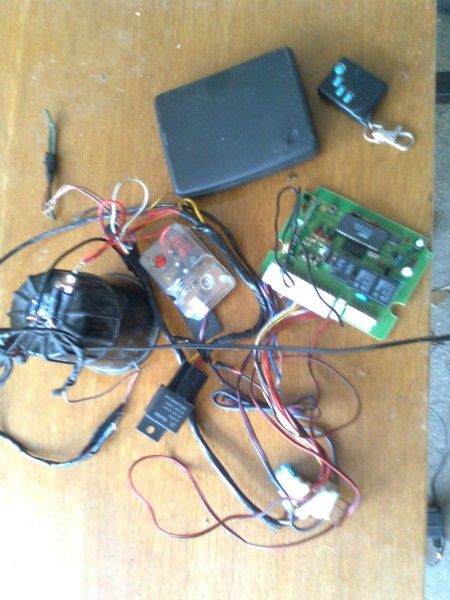

Попадна ми една аларма за автамобил.Втора употреба.Искам сам да я поставя но не мога да разбера модела.Майсторите които са я поставяли са махнали лепенките.Някой може ли да даде инфо.
disem - специалист
SUN I e алармата. Или разновидност на този модел. Какво те интересува за нея?
gorgidanchev - специалист
Упътване,промяна на режима и др. Производителя...в момента е на някакъв режим...само писуква три пъти.Има изводи за централно заключване.Как да ги свържа.Досега не е ползвано.

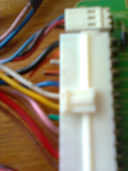

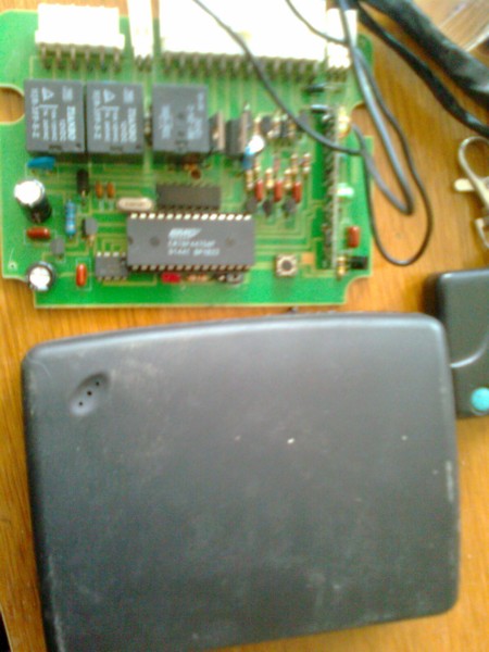

ditronix - специалист
А бе според мен не е SUN I,ама пък и не мога да кажа каква е.Не може ли по-свестни снимки на куплунга с проводниците и на този на платката?Нама ли никаква маркировка на изводите на платката?
Има описано за изводите кой за къде на но е под буксата отдоло.Едвам са ечете.Изводите са ми ясни.Има четири отрязани кабела...пише-BRE,PIN,DOOR-,BE-CALL.Явно е работила без тия отрязаните.Интередува ме кой за какво е :?
Колеги не е така.Описвам от дясно на ляво проводниците...кафяв,червен,кафяв,розов,зелен,жълт,бял,син,кафявочерен,бялочерен,оранжев,черен.
