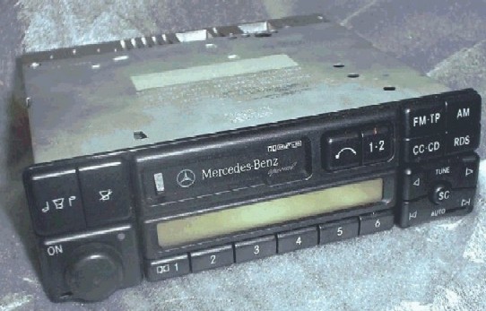

Здравейте господа специалисти.Много пъти съм получавал правилна диагностика на проблема си и затова ви моля отново за помощ.Проблема ми е че след като преди седмица си купих w124-ка "не спирам да мисля за нея".Реших да монтирам на Автомобила немско радио мерцедес BECKER,но едвам хващам 1-2 радиа.Антената му е ок,изпробвах я с друго радио.Накрайника на антената на автомобила е за радио с женски вход за антена а моето радио е с другия вход за антена-това може ли да е проблем?Мога ли с нещо да му подобря тунера или проблема е другаде?Поздрави на всички.

stiv1961 - майстор
И как свърза антената към радиото :?

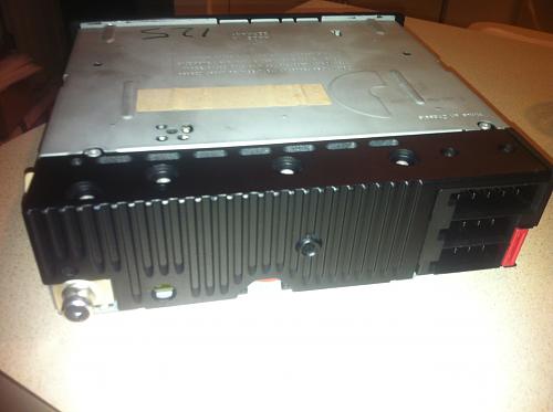

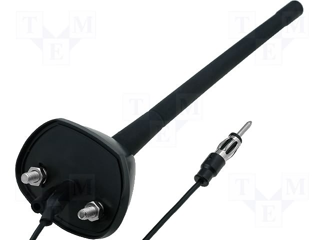

Ами запилих малко накрайника на антената на автомобила и я вкарах.
входа за антена на моето радио.jpg (20.34 KиБ) Видяна 5634 пъти
накрайника,който трябва да сложа вместо да пиля!.jpg (4.54 KиБ) Видяна 5634 пъти
запилената антена.jpg (22.15 KиБ) Видяна 5634 пъти

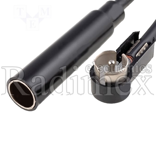

От това че нямам този преходник ли е?
преходник за антена tv k32.jpg (66.65 KиБ) Видяна 5627 пъти
MamaMy - майстор
На повечето автомобили във фабричната антена или по кабела към нея има усилвател. Той се захранва от отделен извод на радиото.

Той колегата може вече да се е оправил ама да покажа какво намерих за това рейдио :)
1 - D2B optical port
2 - ISO socket (1-speed, 2-K-Line, 3-Phone signal, 4-12V, 5-External Antena/Amplifier power, 6-backlight, 7-engine on, 8-ground);
3 - ISO socket (1-CAN-High, 2-CAN-Low, 3-Reverse Gearbox, 4-WakeUp, 5-12V for CD Changer, 6-GND for CD changer.
4 - ISO socket for speakers...
5 - fuse 10A бушон
5 трябва да е захранване на антената май
MamaMy - майстор
Да. На втората секция 5-то пера е захранване на антена.
