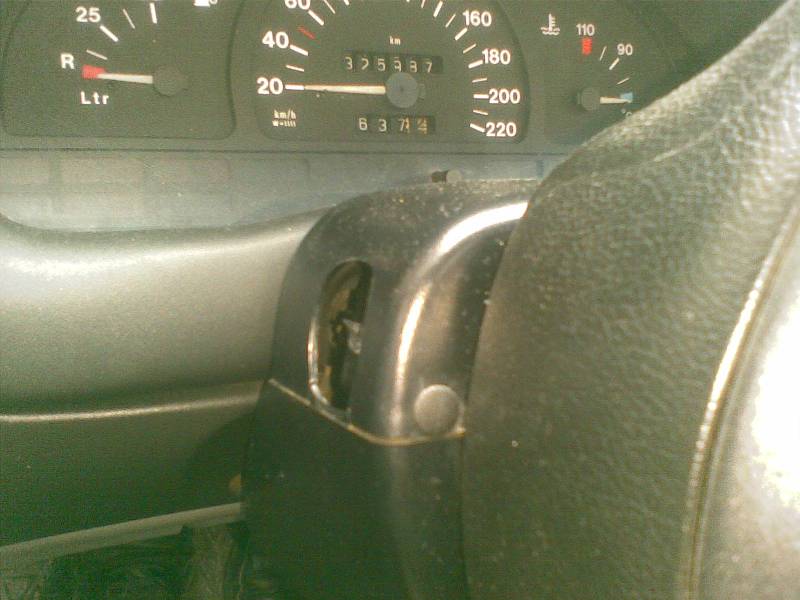

Счупи ми се лостчето за мигачите на волана :sad: .
Залепих го с "капчица ", но май е само реклама и се счупи отново -просто се разлети.
Знаете ли друго лепило, което ще ми свърши работа?

Капчицата е цианакрилатно лепило което лепи на принципа на вулканизацията.Разтваря (разтапя) меките пластмаси (гума) и ги залепя за себе си в момента в който са "разтопени". Проблема с автомобилните пластмаси е, че в повечето случаи детайлите са изработени от една пластмаса която ако не се лъжа има техническо означение : "ABS" Твърда пластмаса от рода на бакелитените щепсели на ел. уредите. Тази пластмаса цианакрилата които се съдържа във всички моментни лепипла не може да я разтопи или поне не до степен до която да се залепи за себеси.
Трябва ти лепило за : "твърди пластмаси" така го търси в търговската мрежа, има специално за ABS платсмаси. Но...и то няма да свърши работа т.к. лостчето на мигача е "силно натоварено" и би могло да се разлепи.
Вероятно нещо от типа течен метал или епокси еластик би било по-добрия избор но с някаква армировка - задължително.Но ще стане грозничко ...
Цъкни нЕкоя снимка да видим по-добре нещата и пак ще умуваме .

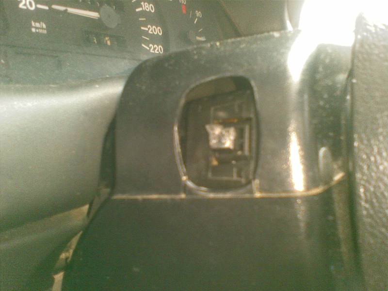

Повече от две седмици карах със залепеното лосче ,но днес дадох колата на един познат и хоп пак счупено.
Та ако имате идеи с какво може да се залепи давайте.
Прилагам и снимки.
Че ще е гозно не ми пука ,защото ще е скрито с "ботушчето"
25th Hour астра Ф е колата и не съм казал,че няма да го сменя с ново , ако пък може да се залепи защо да не пробвам.
