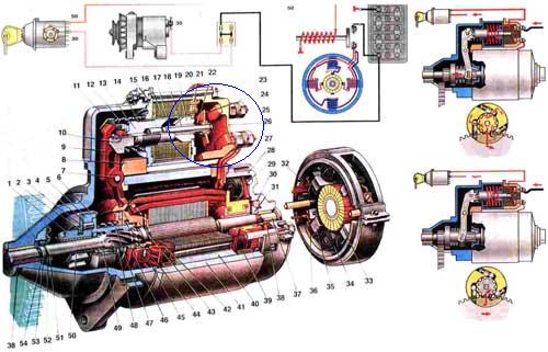

Миналата седмица има проблеми с акумулатора,но след като го заредих всичко се оправи.Вчера обаче пак отказа,заредих го отново,ама нищо.Та проблема е следния.Като врътна ключа,таблото си светва,чистачки,фарове,мигачи,всичко си работи.Обаче като се опитам да запаля,тока изчезва някъде и даже не успява да завърти стартера.От какво може да е,да не е окъсило някъде и как може да се провери дали става оттечка по кабелите?Някакви други идеи какво се случва?

Трябва да свалиш стартера и да му почистиш контактната система. Това е бобината, която е отгоре върху мотора на стартера и дърпа бендикса. Вътре има една дебела, медна пластина, която нагаря с времето и прави този проблем.

Подай + от акомулатора директно към стартера и ако не завърти значи е от него. След това пиши.

Не е от стартера, както описва питащия след опит да запали му пропада напрежението. Възможни причини са проблемен акомулатор, разреден акомулатор, окислени акомулаторни накраиници и обувки, хлабава маса кум купето или от купето кум ДВГ, некачествена връзка в клема 30

evgor написа:Миналата седмица има проблеми с акумулатора,но след като го заредих всичко се оправи.Вчера обаче пак отказа,заредих го отново,ама нищо.Та проблема е следния.Като врътна ключа,таблото си светва,чистачки,фарове,мигачи,всичко си работи.Обаче като се опитам да запаля,тока изчезва някъде и даже не успява да завърти стартера.От какво може да е,да не е окъсило някъде и как може да се провери дали става оттечка по кабелите?Някакви други идеи какво се случва?Розетката зад партона на ключа в конзолата на волана. Има един плъзгач,който се износва. Всички тоци си ги има всичко свети и.т.н. но няма ток след бобината.

Замерването става много лесно и се тръгва от най еФтино към най-скъпо. А стартер и алтернатор не са най ефтини за проверка....
Провери си това което ти казах-розетка или клеморед зад патрона на стартерния ключ.

Би трябвало да е от акумулатора,при мен така се случи преди.Завъртям стартера,лапмпите си бачкат,ама не ще да пали беше спаднало напрежението 10-12,така показваше стрелката на таблото,електрониката си е ок.При бутане става паленето,на мяста не.Рекох си,айде нов акумулатор "искър" ще ми писна стария.И досега няма проблем с "искър-а".Вземи от познат батерията му и пробвай.Ако не става,на електро сервиз.
