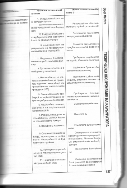

това е от тех. обслужване на ВЕКТРА НО АЗ ЗНАМ че има съвместимост.
25th Hour - специалист
Няма общо....
Колега предполагам че карбуратора ти е Пиербург. Кажи ми модела му за да ти дам точно ръковоство за да си го почистиш....
Ако случайно не е Пиербург a Солекс / съмнявам се ама де да знае човек/ му виж модела.....
