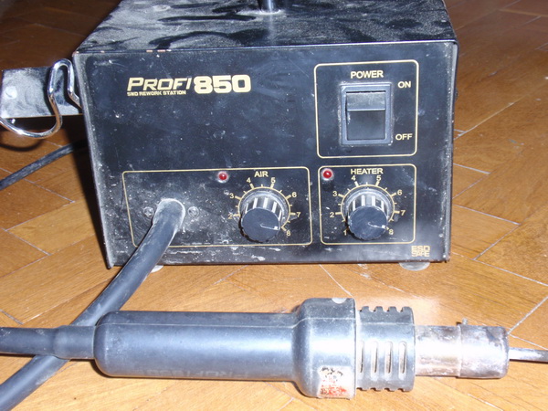

Някой да знае къде и на какви цени може да се купи пистолет за лепене на брони? Не става въпрос за обикновения пистолет за горещ въздух, а именно устройство за лепене на брони.
Днес го гледах в един сервиз - команден блок за управление на температурата и количеството въздух и поялник с колмпект накрайници.
Реших, че ще ми е по-евтино, ако сам си лепя пластмасите и поялника ще си остане за мене.

Tова е въпросната машинка.
bobykafe - специалист
Води се станция за горещ въздух и се използва в електрониката за запояване на по- трудни елементи.

Тъй де, тъй. Като му написах името и излязоха десетки линкове. Бронята вече я залепих и съм много доволен. :-D :-D :-D

С помощта на въпросната машинка. Изрязваш си "електроди", желателно от същата пластмаса. Нагряваш едновременно спуканото място и електрода/него малко повече/. В един момент той започва да омеква съвсем и натискайки го надолу започва да образува шев върху счупеното. Електрода трябва да е възможно по-тънък, за да се топи по-лесно. Нужни са определени навици, за това тренирай малко на някое ненужно парче.

Честно казано нищо не слагах , но ми дойде наум за телчета от текер/тапицерски телбод/. Моят е на вилата /ковах с него найлона на парника/ и не ми се разкарваше, но мисля, че никак не би навредило. Добре е шева да го направиш от двете страни, ако има достъп. Точно тази машинка струва около 120 лв. и като си спомня колко пъти са ми лепили броня, май си струва чявек да си я купи.
