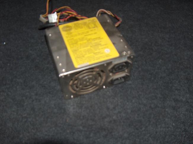

Аз осигурих следващото нещо за електрификацията - изправителя.

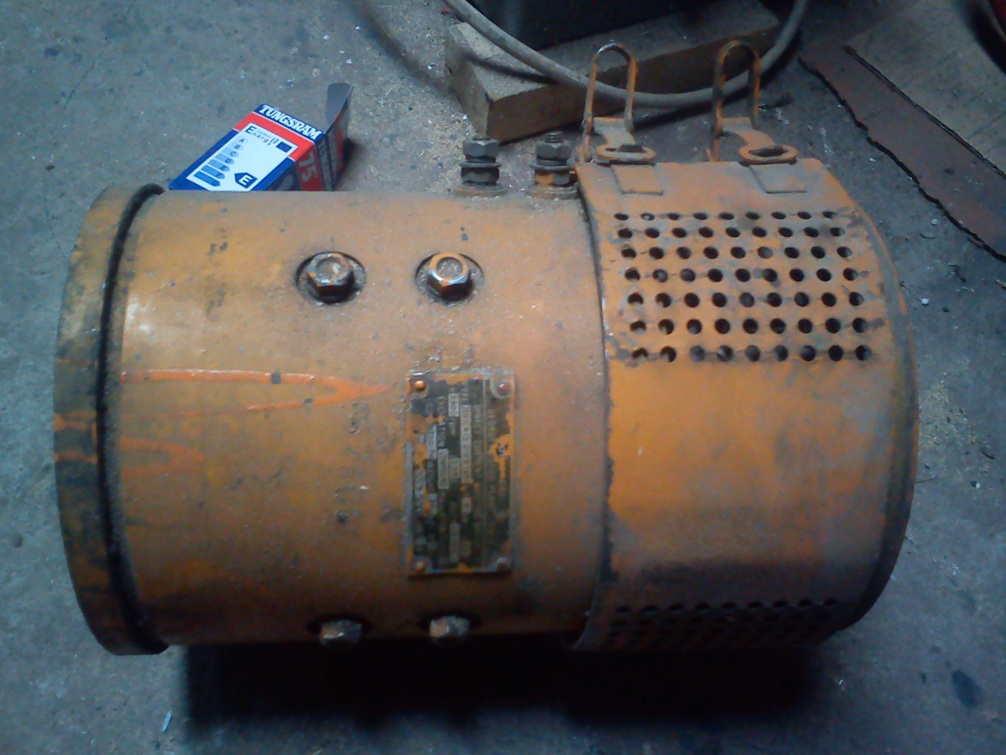

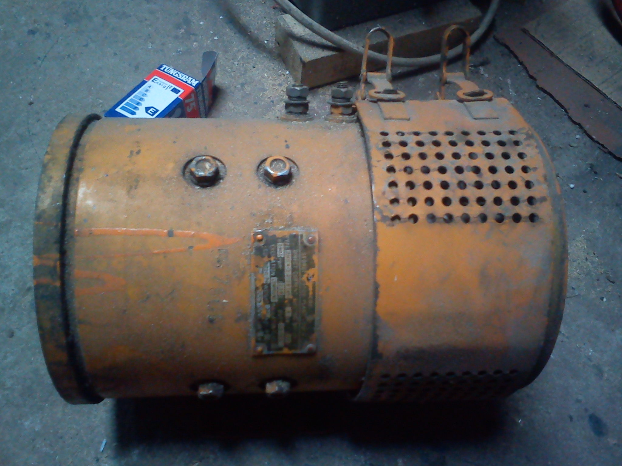

Петролните шейхове могат да въздействат на големите компании да не произвеждат електромобили но на мен не могат да ми забранят да сложа на мястото на ДВГ, ето това:
geordgeo - специалист
Аз пък бих казал БРАВО на ентусиасти като dj_marty79, щото има възможност да пробва различни технически решения и българския скептицизъм не му въздейства много =D> Дано в близко бъдеще видим произведено нещо (електромобил) наистина българско (стискам палци), че сега тепърва "прохожда" първата българо-китайска рожба в Ловеч и не се знае докъде ще го докара като имаме предвид предишният ни горчив опит с ROVER-a във Варна!
