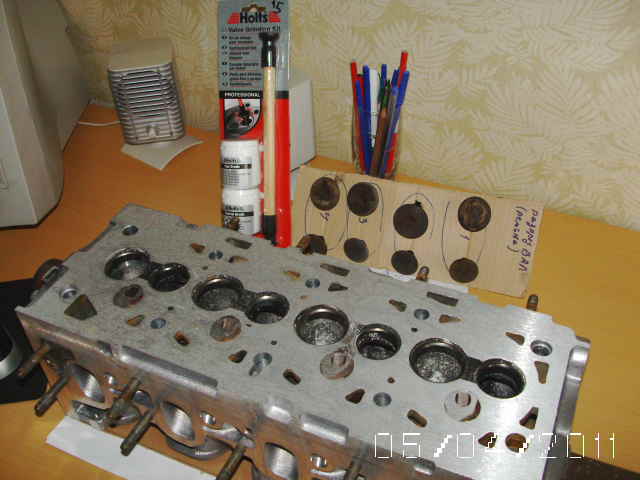

Главата е купена и днес я разглобих и измих ! Надух я с въздух и отникъде не издиша :lol: т.е. за моя радост е здрава ! Утре щя е нося да се шлайфа и почвам да напасвам клапаните ! А гумичките с какво да ги набия :? Първо гумичките набивам и после слагам клапаните ! Нали така :?
Последна промяна от maxuel82 на нед апр 10, 2011 7:43 pm, променено общо 1 път.
stan_slav - специалист
Първо напасваш клапаните, почистваш хубаво да не остане паста по главата и нареждаш клапаните по местата. В кутииката с гумичките трябва да има специални много тънки тръбички 1-2 броя, които се поставят на стеблото на клапана и по тях се плъзва гумичката. За набиването ползвам дълго камъче 11 или 12 с подходящо удължение и ги набивам внимателно на ръка до упор. Не използвай чук.

maxuel82 - специалист
главата вече е шлайфана !Оказа се крива и се наложи да свалим 0.7мм за да се изправи !Сега мисля че ще трябва да компенсирам с по-дебела гарнитура !Започвам напасването на клапаните ! Ето пастата която купих днес !Ще пробвам с врътката която е комплект с пастата и е за ръчно напасване !Ако не става вземам бормашината и газ ! Ще търкам докато бележи навсякъде по клапана и по леглото :?

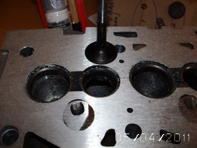

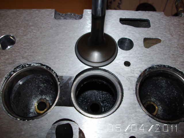

Ето един напаснат клапан ! Доста търкане падна (около 5 -10 мин на клапан) защото клапаните имаха някакви черни точици като малки язвички (дупчици) и много трудно изчезнаха ! Търках с едрата паста докато леглото и клапана не станаха чисти и матирани !После минах с финната паста по 1-2 мин. готово ! Ето какво става :
След едрата и финната паста !
Picture 008.jpg (36.3 KиБ) Видяна 5120 пъти
Клапана и леглото преди шлайф паста !!!
Picture 002.jpg (36.76 KиБ) Видяна 5120 пъти

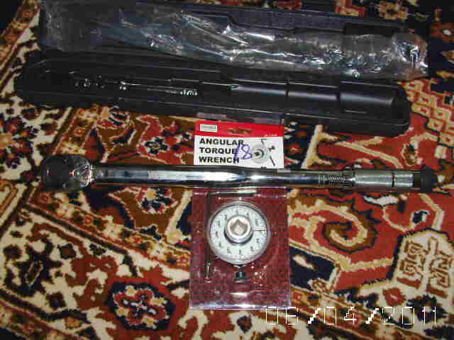

Вижте какво си купих днес ! Ще ме просветлите ли как се работи с градусомера ! :?
