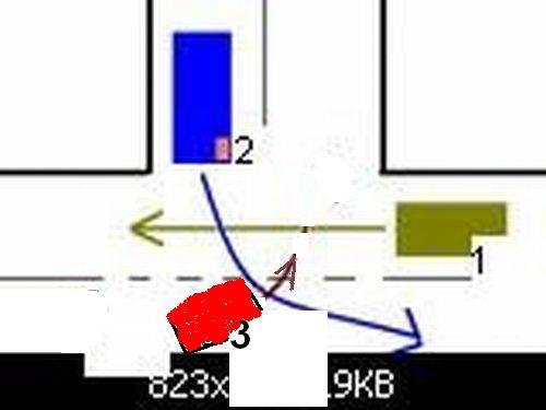

Няма такова нещо като движа се направо и съм с предимство! Нерегулирано кръстовище-дясностоящия е с предимство спорът е излишен.
Как да няма? С какво всеки един автомобил в случая е по-привилегирован пред останалите? И при положение, че са равнопоставени, по какво правило заиващият на ляво е с предимство пред движещият се направо.
И трите автомобила са равнопоставени и няма дясностоящ който да е с предимство и се прилага Чл. 83. (1) При насрещно движение пътните превозни средства, които се движат направо или завиват надясно, имат предимство пред нерелсовите превозни средства, които завиват наляво.
След това се задейства правилото на дясностоящият.
inspo - майстор
Стефко написа:
inspo написа:
Стефане не изпадай в смешни тълкования.
Къде видя смешно тълкуване на ситуацията? Обясни ми къде греша. Не се ли явява дясностоящ?
Не . Гледат се посоките от които идват...
Джони не са равнопоставени.
1 се съобразява с дясностоящия до него 2
2 се съобразява с дясностоящия до него 3
до 3 няма дясностоящ и минава първи
Прочети ограденото в червено малко по горе.
Ако някой ми изкара друг текст от правилника ще се съглася...

Колега inspo,
Наистина на №3 няма, и не може да има дясностоящ в първия момент. Но в момента, в който автомобила се намира преди осовата линия, но все още в собственото платно, №1 му се явява дясностоящ. Гледай добре направената от мен картинка.
Ако стане катастрофа, кой автомобил от коя страна ще бъде ударен? Със сигурност №3 ще е ударен от дясно. Нали? Защо? Защото не е спазил предимството на дясностоящия автомобил. :lol: Според закона ще излезе, че №1 се явява дясностоящ, и има предимство в ситуацията. :lol: :lol:
Ако пък джигита с №3 с пернишка регистрация пресече осовата линия ще удари зеления №1 от лявата страна. Значи пак зеления №1 се явява с предимство като дясностоящ. Същата ситуация е с движение без спазване на дистанция. Задния автомобил удря предния, и е виновен.

Как ще тълкувате същата ситуация при Y- образно кръстовище,кой е най-дясностоящ?
inspo - майстор
Абе не разбрахте ли, че по правилник това е начина. Дали кръстовището ще е петолъчка, у , или таралеж от събиращи се в едно платна все тая.

Колега, не четеш правилно. Чети това.
Ако стане катастрофа, кой автомобил от коя страна ще бъде ударен? Със сигурност №3 ще е ударен от дясно. Нали? Защо? Защото не е спазил предимството на дясностоящия автомобил. Освен това зеления №1 се движи в собственото си платно, а червения №3 пресича другото платно:lol: Според закона ще излезе, че №1 се явява дясностоящ, и има предимство в ситуацията. :lol: :lol:
bulhomes2 - майстор
Стефко глупости на търкалета пишеш. Ти като влезеш в кръстовище на зелено и завиваш наляво, а там свети червено за отсрещните - спираш и чакаш ли?!? 1 и 3 са насрещно движещи се при навлизане в кръстовището и правилника има впредвид точно тези положения. Тия глупости, че в средата на кръстовището 1 щял да стане десен на 3 ще ме накарат да съм много внимателен при шофиране в Пловдив.

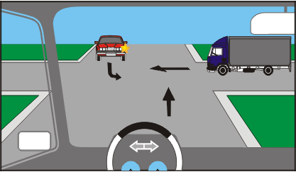

Никой, освен inspo , не ми отговори на предишния въпрос с картинка?
Тани написа:
Явно по гръб не падате! Притеснявам се обаче , че наистина си мислите , че сте прави!При това положение какъв е реда на преминаване?
Според мен е :
1. Червения автомобил .
2. Товарния автомобил.
3.Аз
Всичко това по правилото на ДЯСНОСТОЯЩИЯ!
