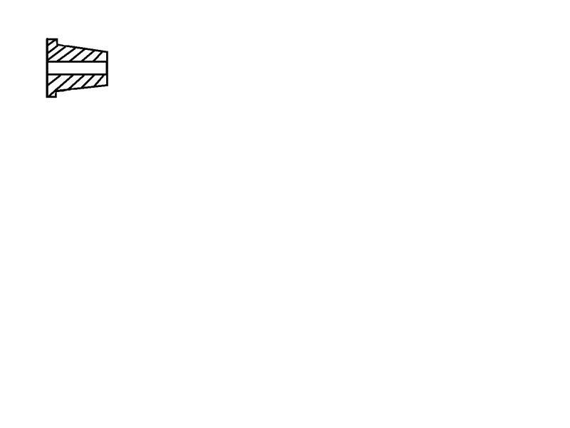

Стояне дифузьорчето от каквото намериш да го направиш. Някаква пластмаса издържаща на тези темпера тура месинг текстолит. Нещо от рода на дебелостенна шайба с отвор 4мм и външен диаметър колкото вътрешния отвор на маркуча И дебелина 4-5-6 мм. Този размер не е толкова критичен. Няма значение на кой извод се слага Идеята обаче е да се застопори около самия щуцер така че като се наложи да може лесно да се премахне и да не се налага с нещо друго да я застопоряваш. Прояви малко фантазия и от всякакви подръчни материали ще измислиш нещо подобно. Важното е да се намали дебита през изпарителя и да не прави байпас на парното. Може и в самия щуцер да се постави някакъв подобен детаил.

stiv1961 - майстор
Ясно, ще пробвам.....а мога ли да го направя като външния диаметър е с малък конус и да го набия леко в щуцера на изпарителя, нещо такова:
