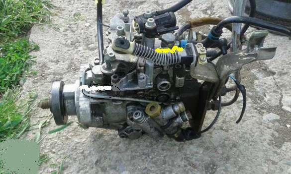

Жълт холендър гориво от филтъра.
Бял холендър обратно гориво към резервоара.
kuger - майстор
Ще дам още един съвет, като се надявам повече да не се меся.
От резервоара през помпа, ръчна и филтър горивото ти влиза в ГНП-то през електроклапан. В най-високата част на ГНП има изход за гориво, който заедно с този за обратната нафта /това, което е запушено с рапидка/ трябва да отива в резервоара. Тези две тръбички са свързани с тройник. Трябва да осигуриш изгонването на въздуха от системата. Никъде не трябва да има и най-малък пропуск, тоест засмукване на въздух. Ако това е изпълнено, няма да имаш проблем със захранването с гориво. Направи го това обезателно, после търси други проблеми.

vsm написа:
Колега Манасиев ( ако бъркам името-сори :) ), не че нещо ама сигурен ли си в описанието , щот аз не съм , вход и изход не грешиш ли?
Входа на помпата е отпред ( шийката на вала), а изхода ( обр.гориво) отзад. Ти си ги разменил описанията
