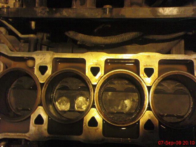

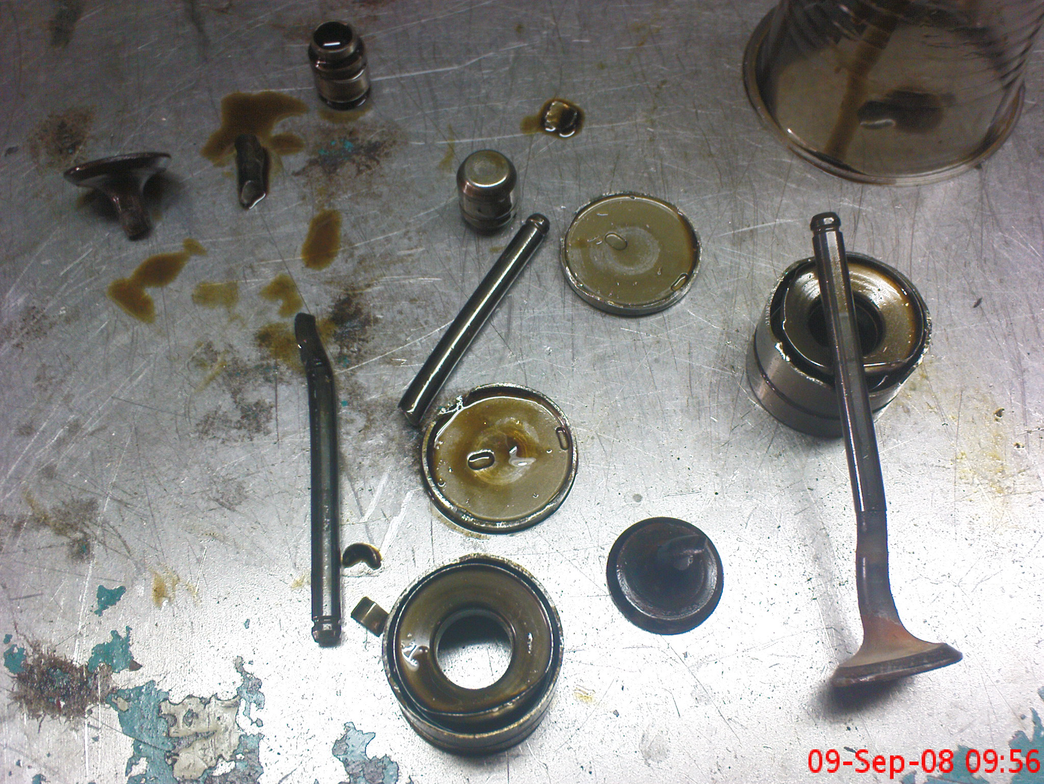

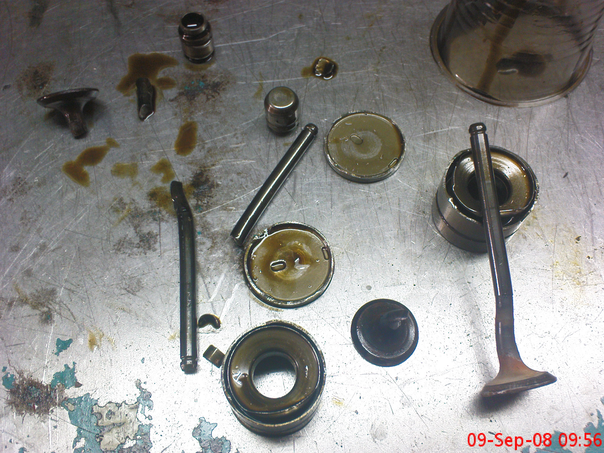

Ремъците се сменят според предписанията на производителя на ремъка,които в масовия случай съвпадат с тези на производителя.Има ремъци които се сменят на 60000,на 90000 на 120000 има и такива които се сменят над 200000,това че някой е решил че е по компетентен по въпроса от хората произвели ремъка и хората проектирали ГРМ на дадената кола е съвсем отделен въпрос,аз бих се доверил на производителите.Голяма част от колите с ремък не удрят клапани,имат така наречения недоход,но лошото е че със навлизането на тди-та тдди-та цдти-та и други съвременни дизели тези коли стават все по-малко а почти всички масови дизелови мотори при скъсан ремък трошат нещо,коя клапани,коя кобиличи,коя разпределителен вал,някои блокират хидравличните повдигачи,абе едно доста неприятно приключение в сравнение със смяната на верига.Но и в двата случая проблема идва на 95% от собственика.Рено Лагуна 1.8 16v къса ангренаж и набива клапани,но там направо се чупят не се изкривяват,понеже са със дебелината и здравината на солети,един от тях влиза в буталото,чупи буталото и в резултат мотовилката цъфва навън през блока,резултата е ясен нов двигател.Клиента намира друг двигател,сравнително читав на външен вид и му личи че е обслужван редовно с добро масло през годините за 500лв и при въпроса ще сменяме ли ангренажен ремък и ролки на новия двигател,отговора беше -стига бе аз толкова пари се оръсих ще кара и така.След две години нещата приключиха така и според мен пак много изкара.

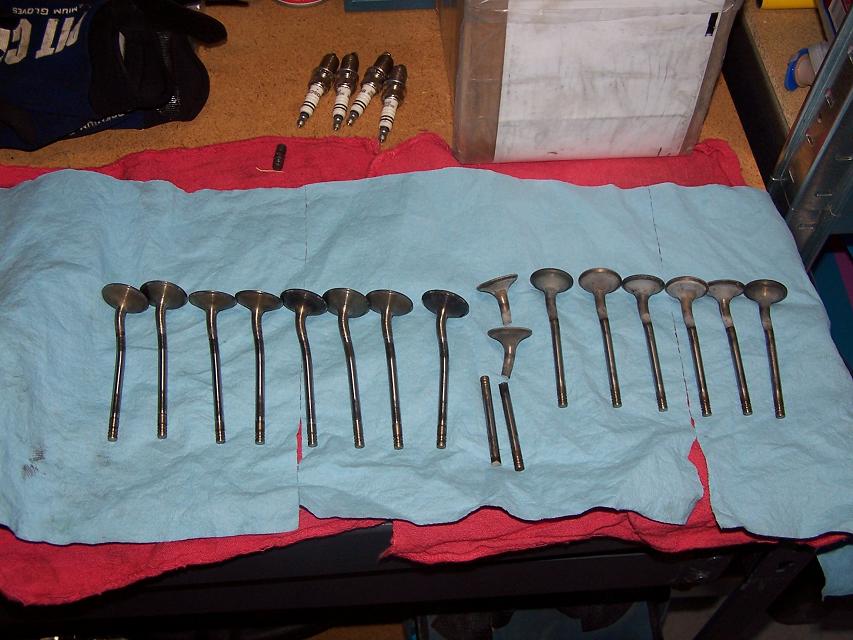

От трета - втора, със 130 или 140- разбира се - погрешка. Резултат - обтяжната ролка (щото е много хубава и майстора много свестен) не успява да обере луфта на ремъка и вала с всмукателите се завърта на 90 градуса. 2 счупени всмукателни клапана, 2 изкъртени повдигача, останалите 6 смукатели с огънати стъбла. 900 лева - честито на печелившите.
Kirilpm - специалист

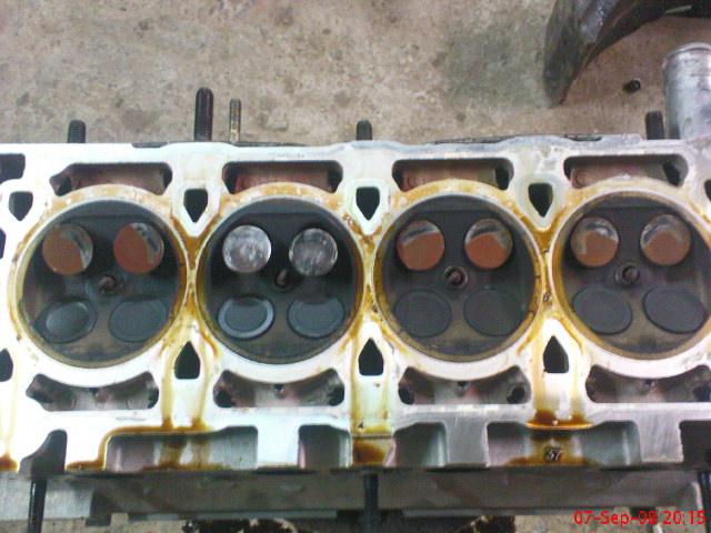

Е при тебе работата е била малшанс.При такъв зор се дънят и вериги.Имах подобен случай със дърт бензинов мерцедес двигател и година не мога да си спомня,веригата здрава,ангренажа точен,валовете здрави,единия цилиндър въври около 0 атмосфери компресия,оказа се че при връщане на скорости пружината не е успяла да прибере клапана навреме и когато буталото го е набило е блокирало и хидравличния повдигач.Мисля че няма нужда да казвам при какво връщане на скорости е станало.И не всички обтяжни ролки са автоматични,ако караш някоя по-опростена кола с механична ролка,няма кой да ти обере луфта на ремъка,особено ако е на километри и се е поразтеглил.Като гледам по снимката ми се струва че са се окривили изпускателните клапани,а всмукателните са здрави и все пак си имал 50% късмет може и 16те да го отнесат.
