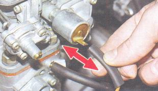

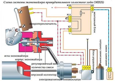

Както винаги, се говори наизуст. При карбураторите нямаме ППХ (принудителен празен ход)
Tова не е вярно. Лично аз навремето си монтирах смоделено устройство за ППХ(Принудителен празен ход) на Ладата-21063.
Една електроника управлява клапана за ППХ. Основно се следи разреждането в смукателния колектор и когато разреждането намалее - около 1100-1200 об/мин, клапана се включва и започва да постъпва гориво през дюзата за празен ход. Когато е без ток, клапана затваря и практически гориво не постъпва. Това става когато при високи обороти/не казвам скорост/, отпуснеш педала на газта.
При по-новите модели например Лада 2107 ППХ вече го имаше. Имах един Fiat Regata - по-нов модел, но при него това го нямаше.

Поздравления колега, че си си модифицирал навремето твоя ВАЗ 2106.
Както писах това е въведено във ВАЗ 2015 - карбуратор "Вебер" с принудителен празен ход. Така, че има карбуратори с ППХ и не се говори на изуст. Моля първо прочетете!

Тогава над дросела няма кой знае какво подналягане и изпарителят пуска гориво колкото за празен ход и в двата случая.
Иначе не е голяма философия и на газовата да се пригоди ППХ.
