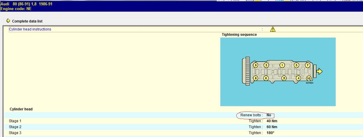

brano - напреднал
Ето какво казва аутодатата за смяна на болтовете.

Няма смисъл да спориш - има компоненти, които може да се оставят и то точно заради това, че новите не съответстват на качеството на оригиналните. Болтовете са едни от тях. Точно заради еластичността.
