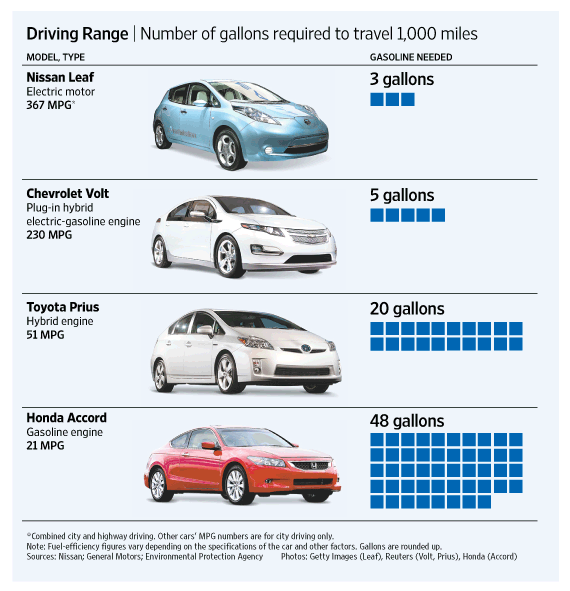

Как да се съмняваме в това, 25th Hour - достатъчно е да видим Tesla S.
А Тесла Ес, ооо: седем местна резачка с прозрачен покрив и без никакви бутони по таблото, 0-100 за 4.5 секунди (Signature Edition), 480км пробег, с революционното (физически невъзможно за кола с ДВГ-кютук) окачване и поведение на пътя заради плоската батерия в пода; по-евтина, по-бърза и по-ексклузивна от едно BMW. Всеки иска да скочи вътре, да отиде в бъдещето, дори да го отрича като лисицата.

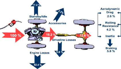

Ето сега една съставена от мен задачка-закачка, с малко топло-механично-електрически-парични изчисления, за всички скептици-псевдоспециалисти:
Да вземем за пример една малка количка която харчи 5L/100km
При плътност 0,74kg/L , тогава за 100km:
(5L/100km)*(0,74kg/L)=(3,7kg/100km)
Енергийната стойност на бензина е 44MJ/kg , тогава за 100km:
(44MJ/kg)*(3,7kg/100km)=(162,8MJ/100km)
Ако се движим със 100km/h, 100km ще изминем за 1h който се състои от 60min по 60sec (3600sec)
(162,8MJ/100km)/(3600sec)=(0,04522MJ/h)=(45,22KJ/h)
Със 75-85km/h ще бъде дори и по-икономично
При ефективност на бензиновия двигател 30% , получената механична енергия ще бъде:
[(45,22KJ/h)/(100%)]*(30%)=13,56KJ/h
Като се има в предвид че 1KW=1KJ тогава:
13,56KJ/h=13,56KW/h от което се вижда, че мощността която използваме за движение, не е кой знае колко голяма. Тези големите киловати (50-75) написани в сервизната документация на автомобила са при 6000об/мин и са за сметка на разхода на горивото, който ще бъде към 25-30 L/100km
Ако използваме 48 волтов електродвигател за електрифицираното транспортно средство, по формулата за мощността (P/U=I) ще ни бъдат необходими:
(13,56KW/h)=(13560W)/(48V)=(282,5A) = 282,5 амперови акумулатори или 8 акумулатора 12V/140Ah, които струват някой друг да каже колко?
Ако губим 10% при заряд-разряд:
[(13,56KW/h)/(100%)]*(10%)=(1,35kW/h) загуба
При заряд ще консумираме от мрежата:
(13,56KW/h)+(1,35kW/h)=(14,91kW/h)
Това ще ни струва:
(14,91kW/h)*(0,18лв/kW)=(2,68лв) на дневна тарифа
(14,91kW/h)*(0,11лв/kW)=(1,64лв) на нощна тарифа
-Нека не забравяме че ако използваме серво двигател (двигател с постоянни магнити), мощността ще бъде постоянна в целия диапазон от 0 до 3000об/мин, което на ДВГ не може да му се случи. Той се чувства добре само между 2000 и 3000 об/мин.
-Градското движение с ДВГ ще ни е около 7L/100km , при електромобила ще остане почти непроменено.
-Също така при електромобила нямаме работа на място, нито работа на празен ход, даже при спускане можем да възвръщаме енергия чрез рекуперация.
-На мен не ми e необходим 100km пробег, а 50-60km.
-На мен не ми е нужна скорост 100km/h , а 70-80km/h.
-Така че за градски условия мисля че може да се направи компромисен вариант с 4 акумулатора.
-Електродвигателя позволява кратковременно претоварване до 5 пъти
-А, по между другото какво ще кажете за новата цена на дизела? 2,59 лв/L , супер е нали!
Приятно возене!

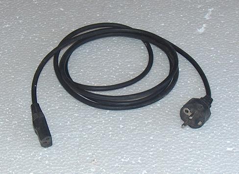

Предлагам да започнем проверка на сметките :!:
За електрифицирането на първо място ни трябва захранващ кабел. Имам подръка един, но е къс. За в гараж става. За да е удобно при по-голяма отдалеченост ще трябва да се изработи по-дълъг кабел :idea:
colyo - специалист
Зачекна любимата ми трудност:))) Вярвам,че имаше и друго предвид дължината на кабела, а именно, че малко хора имат удобството да си осигурят зарядка пред дома. Живот и здраве догодина се надявам и аз да имам и тогава се мятам с пълна сила.
