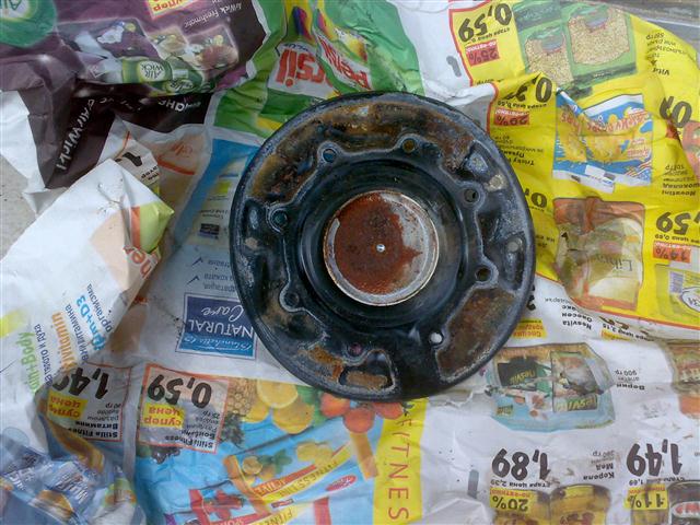

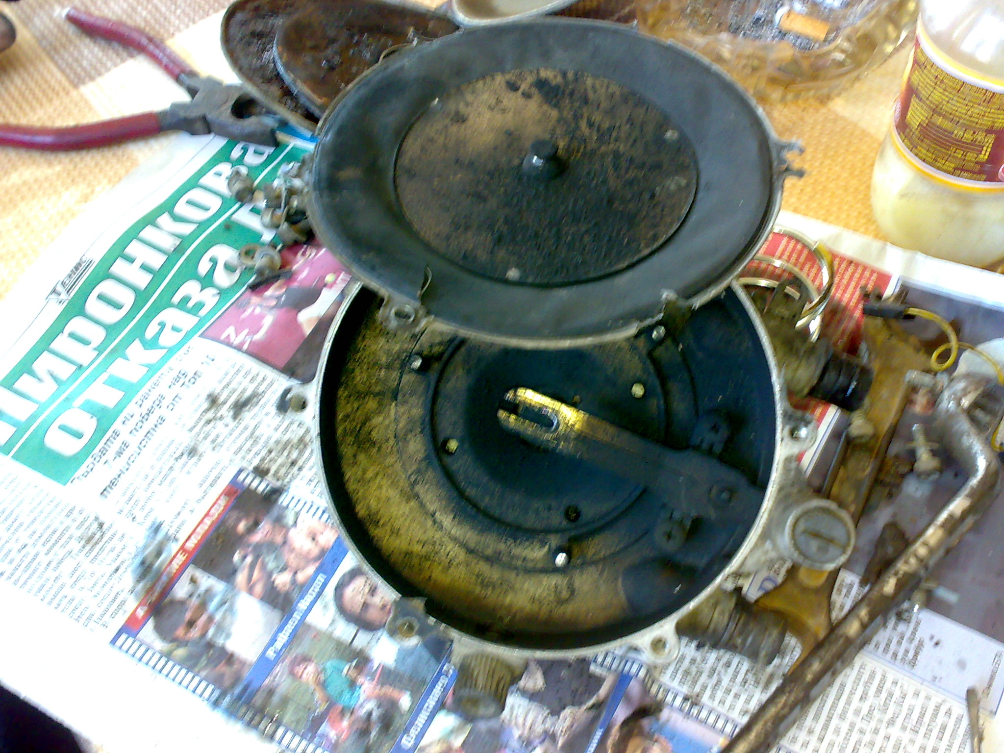

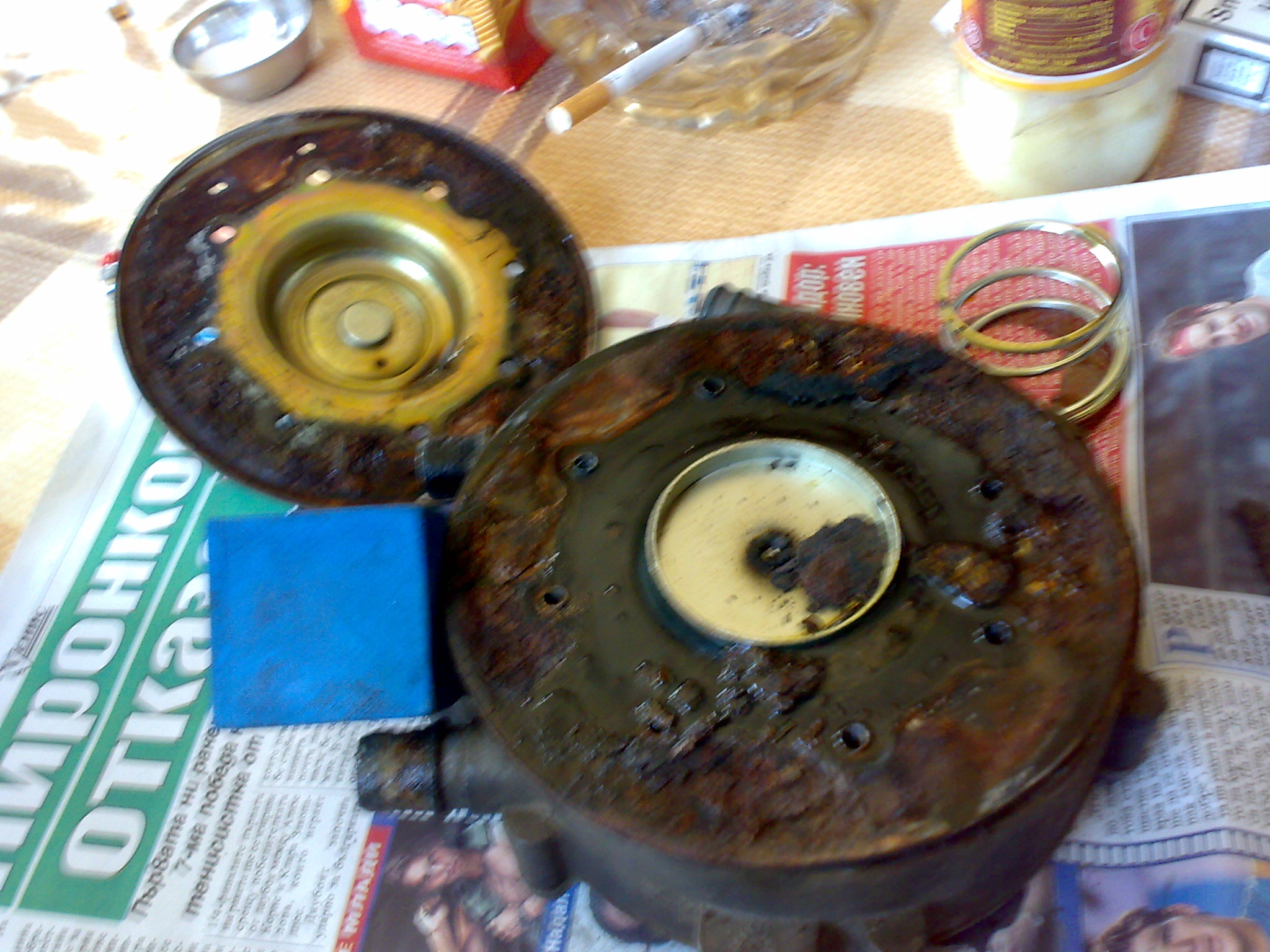

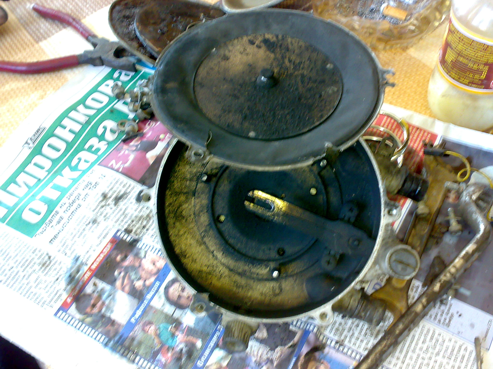

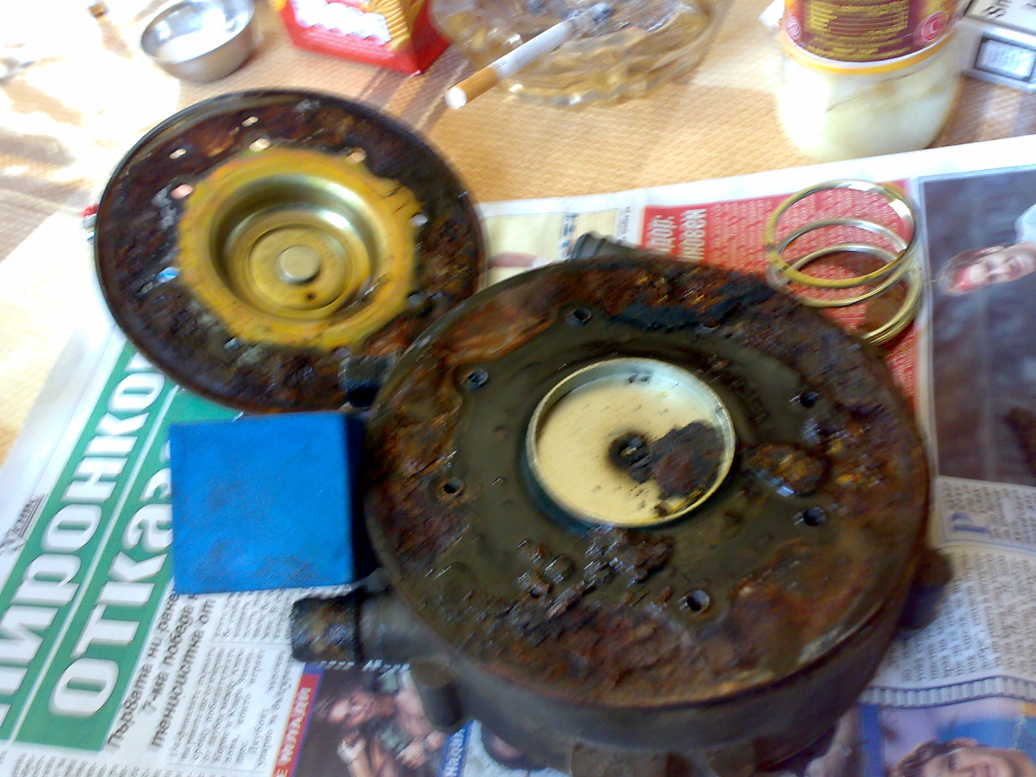

stiv1961 написа:Виждали ли сте такава свинщина Днес реших да сменя мембраните на моя изпарител и се натъкнах на тази мизерия Е, след почистване и смяна на мембрани и две гумени клапанчета всичко си дойде на място.Абсолютно същото при мен, само че и двете мембрани бяха напукани заради това че паля на газ в студеното време. Симптомите - нестабилен празен ход, намалена мощност при ускорение и повишен разход на гориво.
