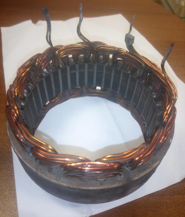

То хубаво, ама местните баш майстори, освен мултицет и товарна вилка друго не ползват май.. На 3-ри места ходих и тримата викат дай да го свалим и ще видим какво му е.. А колата ми трябва и няма начин да я оставя за цял ден или повече.. Иначе само на празен ход зарежда на около 12,5в, като дам газ вдига до 14.5в напрежението, но индикатора за акумулатора на таблото не загасва а продължава да мига..

Статора е..май предишния ремонт като сменяха диодния блок не са запоили качествено статора за блока и е прегрявал явно..

Проблемите почнаха.. Колата е на "трупчета" до утре минимум.. Статора, който поръчаха дойде различен от моя и не стана. Твърдят, че за тоя генератор статор нямало.
Търся статор за 37300-27013 02131-9113 denso-ps. Предлагат ми рециклиран алтернатор с 3-ри месеца гаранция за 300 кинта..
П.П.Нов статор от Хюндай сервиза е 290лв. след минимум 2-седмици чакане..

Статора който доставиха на майстора беше с разменена поредица на изводите,или въобще не отговаряше? Виж тези параметри дали устройват нещата,другото не е проблем.В краен случай ще се пренавие на разумна цена,няма страшно.
Последния размер вероятно ще ви е неясен,той е максималната височина на цялото изделие заедно с пакета намотки.Важен е ,за да не опират намотките в капаците.
Ако посочените параметри(размери) или тези,на статора донесен на майстора не устройват нещата,дай подробни размери на твоя статор.Не са редки случаите когато изделието е в наличност,но не са споменати всички номера на алтернаторите в които то се прилага.Тогава търся в каталога по размери.Като спазим и ампеража(120А е твоя),всичко ще е точно.

Не отговаряше като изводи май и като височина пакета бил различен..аз даже и не го видях в интерес на истината.. преразказвам си
